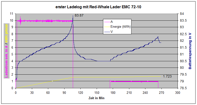

Jetzt kann ich endlich den ersten Ladelog zeigen:
Er serviert volle 2 Minuten die 1A Vorspeise, bevor er innerhalb von 10 Sekunden auf die vollen 10A aufdreht. Leider macht er schon bei weit weniger als den aufgedruckten 85,7V Schluss, in diesem Fall schon bei 83,9V. Und nach der BMS-verordneten Pause von 1h lädt er wie der alte auch mit 1A weiter und schaltet schon bei 82,3V ab.
Und wie der alte auch keine CV-Phase mehr am Schluss. Aber er LÄDT, und ohne vorzeitge Ab- und Umschaltung auf nur 1A Ladestrom wie der alte
Woher die Spannungsstufen kommen ist mir allerdings schleierhaft. Zwar balanciert das BMS dauernd beim Laden, tut das aber in Abschnitten von 9s mit jeweils 1s Pause dazwischen. Die Spannungsstufen sind aber wesentlich länger konstant. Vielleicht mahct die der AD-Wandler im Cylce Analyst?
