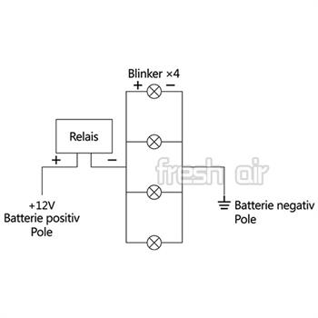

- Beiträge: 6501
Re: e-sprit Fury ist wahnsinn
Ich denke, der hat keinen Piepser eingebaut. Anbei noch ein Schaltbild, leider ohne Blinkerschalter - wird dazwischen gesetzt und macht auch links und rechts.
