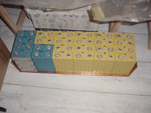

hutecs bunte, blau-gelbe 40Ah / 24-Zellen-Batterie aus seinem Solarscooter lagert inzwischen halb geladen in unserem Hobbyraum und freut sich auf die Verpflanzung in meinen Garagen-Fury, der ja nur noch sehr halblebige GBS Zellen im Bauch hat:
Sie passen perfekt in das von unserem allseits geliebten Mr. B. für 24 Stück 40Ah Thundersky Zellen gebogene Kupferblech (zwecks Wärmeverteilung einer Batterieheizung von unten).
Aber ich habe eine Frage an altgediente Thundersky/Winston Kenner (STW, wo bist Du?): ist es denkbar, dass die spezielle TS LiFePO4-Technik mit Yttrium versetzt eine etwas höhere Zellspannung erzeugt als undotierte LiFePO4-Zellen wie die blauen CALB-SE Zellen? Die Batterie ist in etwa halb geladen, und die gelben Winstons liegen alle zwischen 3,302 und 3,305V, während die 6 Stück CALB SE bei
3,2975
3,298
3,299
3,300
3,301
3,303V liegen, also großteils unter bzw. deutlich unter den TS Zellen. Ich finde eine solche Differenz im mittleren Entladebereich bei der LiFePO4 Chemie bemerkenswert und mache mir insgeheim doch meine Gedanken über die Sinnhaftigkeit eines solch gemischten Packs. Vor allem wird ein balancerbewertes BMS wie das meine sich an mehr als 5mV Spannungsdifferenz geradezu aufgeilen :shock: Und ich traue mich so noch nicht, mal alle 24 parallel zu schließen für einen richtigen Ausgleich...

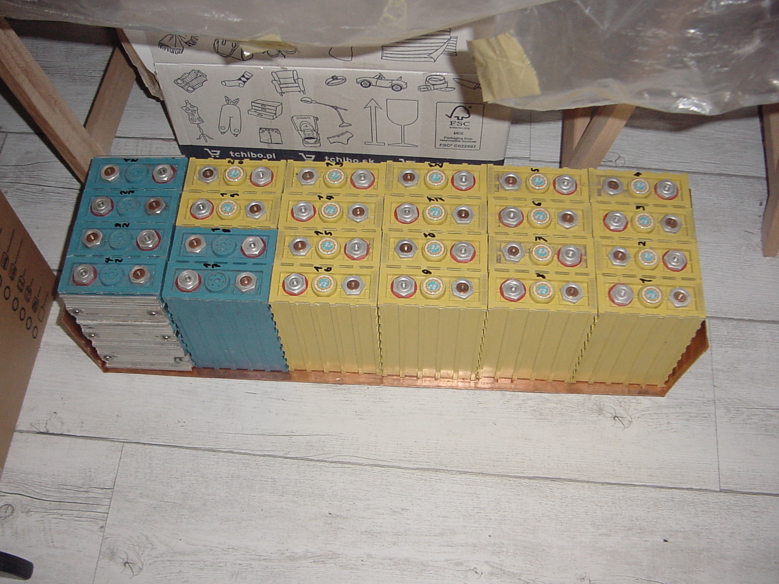

Endlich sind die 6 Winston unterwegs, aber das wird wahrscheinlich nichts heute, d.h. wieder zwei Tage verloren. Keine Ahnung, wie und wann ich den Umbau überhaupt stemmen kann, denn ab kommender Woche bin ich wieder voll geschäftlich eingespannt, und 5 volle Tage hätte ich für den Umbau schon gern...
Die 18 bisherigen Winstons von hutec sind auf jeden Fall seit gestern parallelgeschaltet und haben sich auf 3,304V geeignigt. Das war eine recht anstrengende Arbeit, 24 Ø6,5 Löcher korrekt anzeichnen, körnen und gleichzeitig durch beide Aluleisten bohren, 96 Bohrungskanten manuell entgraten, 48 Löcher mit der Rundfeile von den letzten Grat- und Spanresten befreien, und am ende jeweils ein Ø4 Loch bohren etc. für 4mm "Bananen"stecker. Und dann unter größten Vorsichtsmaßnahmen am Boden kauernd die Zellen in Reih und Glied aufstellen und die Pole mit den Leisten verbinden. Was tut man nicht alles für die Gleichschaltung aller Zellen :D
Mit meinem 5A Laderlein wird dann die Vollladung der etwa halb leeren 40Ah Zellen, im Verbund aber 960Ah (!), gut und gerne 4 volle Tage brauchen. Das wird aber erst kurz vor der tatsächlichen Verpflanzung ins E-Pferdchen erfolgen und muss daher möglichst gut ge-timed werden.
Beiträge: 20830
Re: Fury-Thunder mit neuer "bunt-Batterie"
Heute Abend sind die Winstons angekommen, und außer der 03 mit fortlaufenden Seriennummern von 00 bis 06 :D Die hatten außer einer auch alle 2,305 bzw. 2,306V, und die eine mit nur 2,302V wird jetzt hochgezogen von den 23 anderen, die sich jetzt auf rund 2,3055 geeinigt haben.
Aber das nutzbare Zeitfenster ist jetzt rum, dank unseren fast schon verbrechrischen Banken, die über 2 Wochen bis zur Gutschrift gebraucht haben. Die haben nach wie vor nicht begriffen, was online-Banking heißt, und lassen Transaktionen nur zu, während Mitarbeiter in den Bankräumen sind :roll:
