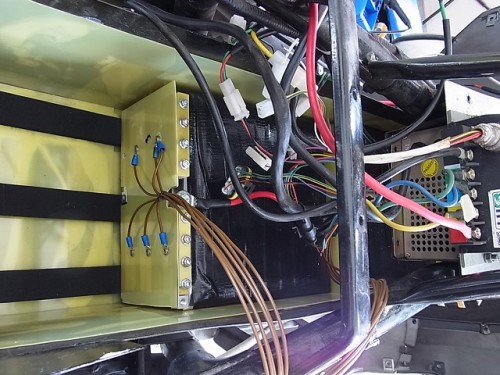

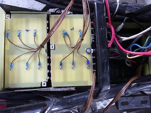

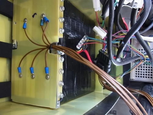

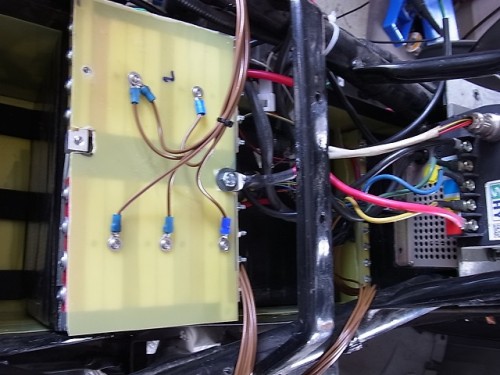

anbei ein paar Bilder eines Esprit Fury / Masini Sportivo Umbau auf 86 AH 77 Volt Lipo mit Balancer.
org. Batteriefach kann beibehalten werden, Ladegerät bleibt ebenfalls an Bord und Gewicht wird weniger.
Dazu noch ein Sinus Controller. Fertig ist die Frischzellenkur!
