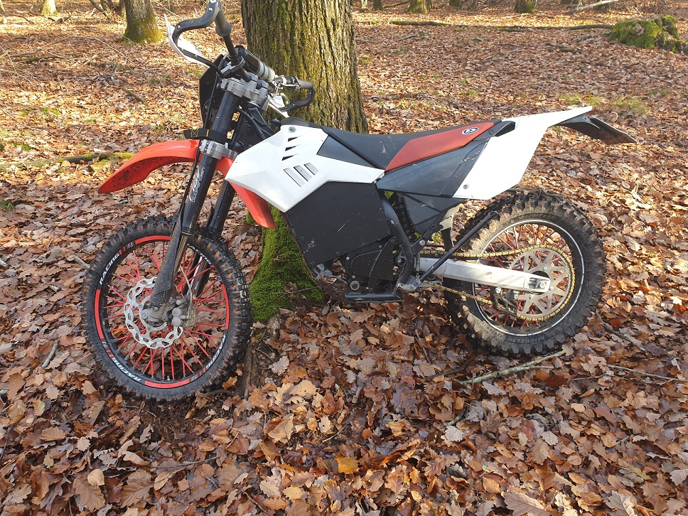

Hier mal eine Bild meiner Fertigen Enduro
Basis ist eine Beta RR 125
- QS Motor
- Kelly Controller
-Cycle Analyst
- Akku Panasonic Zellen 72 Volt 70AH 300A BMS
Steht zum Verkauf!
- QS Motor
- Kelly Controller
-Cycle Analyst
Steht zum Verkauf!
