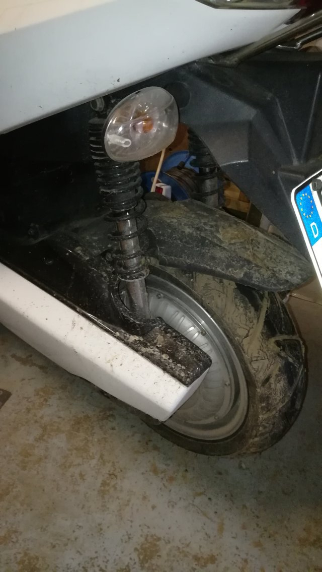

Ich hab schon so lange nix mehr geschrieben, weil der Roller inzwischen eigentlich so läuft wie er soll. Macht Spass mit der ein-Finger-Bremse und der elektrische Forttrieb macht eh Spass, mit dem neuen Controller noch mehr. Was ein bischen blöd ist, ist dass ich wegen dem inzwischen völlig durchgeweichten Terrain ein wenig Probleme habe die Strasse zu erreichen

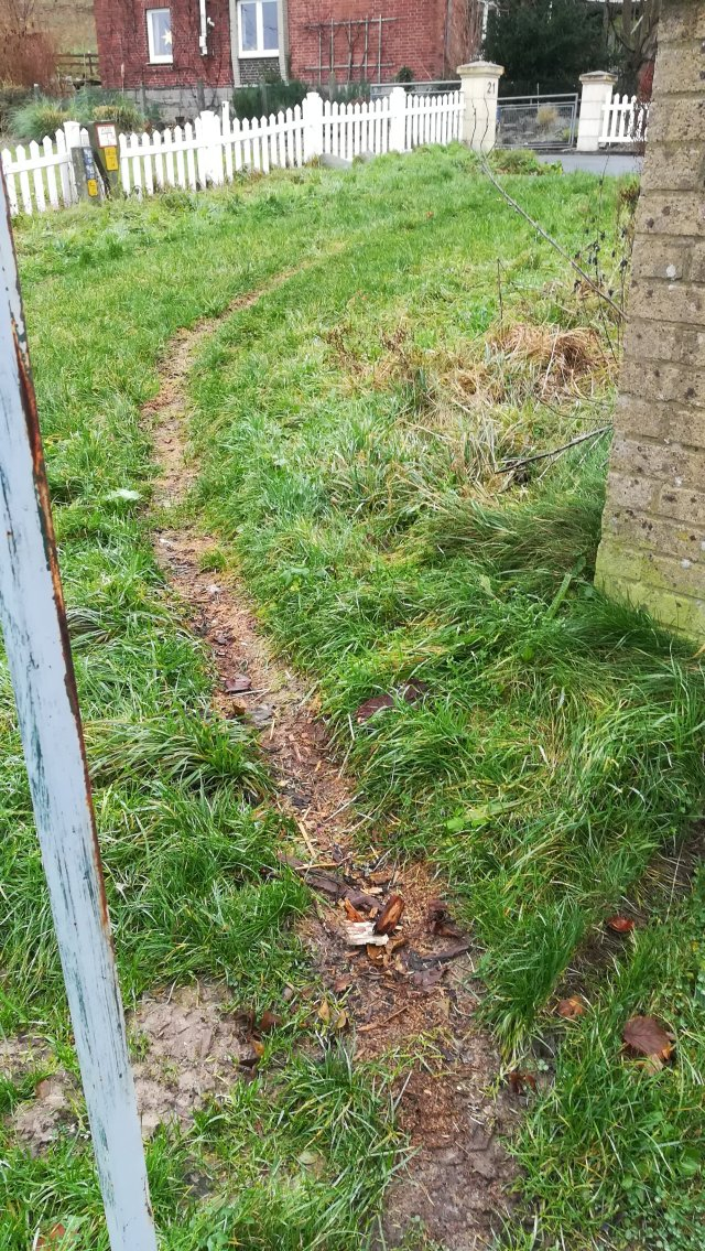

Das geht schon ein wenig bergan, oft bleibe ich auf der Hälfte bis zwei Drittel stecken und paddele dann hilflos mit den Füssen... Ich habe ziemlich weitreichende Enduroerfahrung im Schlamm, und mit einer Enduro würde ich mich auf die Fussrasten stellen, Gewicht nach hinten verlagern und Gas geben. Aber so ein Roller verhält sich völlig anders, und ich muss gestehen, dass ich das noch nicht richtig beherrsche (falls es sich überhaupt beherrschen lässt). Zudem habe ich Befürchtung, dass die Lager etc. nicht dafür gekapselt sind und das nicht unbedingt der Haltbarkeit förderlich ist. Die Reifen auf so einer Enduro sehen zudem drastisch anders aus...
Ich streue schon immer wieder Sägespäne/Holzschnitzel in die 'Fahrrinne', aber das hilft immer nur vorübergehend...

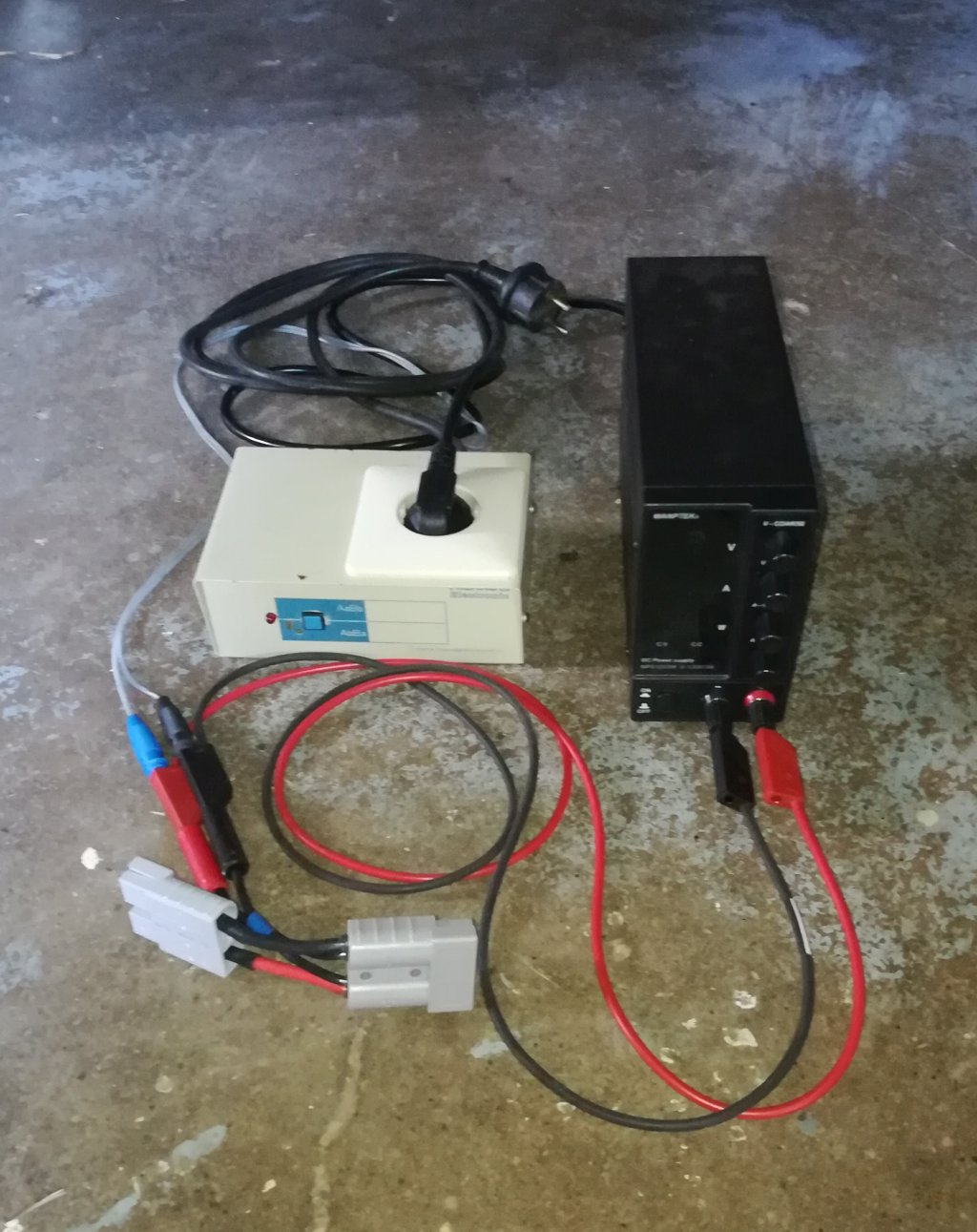

Ach ja - und den Rollerakku werde ich entweder mit meinem 3A Labornetzteil 'dauerladen', oder es kommt noch ein Insel-Batteriewechselrichter (Camping, Boot, ...) dran, mit dem ich dann auch die knapp 2kW für das normale Ladegerät aus dem Speicherakku ziehen kann.

Ach ja - und den Rollerakku....oder es kommt noch ein Insel-Batteriewechselrichter (Camping, Boot, ...) dran, mit dem ich dann auch die knapp 2kW für das normale Ladegerät aus dem Speicherakku ziehen kann.
Letzteres finde ich besser, als wie dauerhaft den Akku mit einem Netzteil zu beaufschlagen...
Denke dran: Solche Fahrakkus mögen keine dauerhafte Erwärmung?!
meinst du denn der wird warm wenn ich ihn mit 3A lade? Ich komm ja nicht dran und ein Fühler ist auch nicht drin...
Aktuell ist nämlich mein PV Projekt so weit, und ich hab mich grad wieder hier angemeldet, um ein 5 oder 8A Lader zu suchen, der noch in meine 800W (1000W) passt. Aber wahrscheinlich werde ich eh nen größeren Wechselrichter 'anbauen', weil die ganze Geschichte völlig unproblematisch über die Bühne gegangen ist, und sich hier niemand überhaupt für die Technik oder Installation oder Papiere interessiert. Nur als ich letztens im Marktstammdatenregister die Sache auf 'in Betrieb' stetzen wollte, musste ich die Peakleistungsangabe auf 2kW reduzieren, weil es mittlerweile ja die neue Regelung gibt. Naja, hab ich das halt gemacht, jetzt stehen da eben 10 Paneele mit 2kWp ;-)

Ich lade immer mit CC/CV Netzteilen und höre halt bei 4,17V pro Zelle auf.
Mein Roller wird aber nach dem "vollladen" immer noch 7km bewegt und steht nicht ewig voll rum.
Das mach ich jetzt seit dem Neuaufbau und 15tkm so, kann keine erhöhte degration feststellen
Du kannst ja auf 4,05-4,1V/Zelle begrenzen, dann sollte nichts passieren.

ich hab mir so ein Kästchen mit einem ESP32 gebaut, das schaltet bei 81V den Lader aus (optional wählbar 80/82/83/84), weil ich mit dem großen Lader nicht jedes mal beim Laden das BMS umprogrammieren wollte. Das funktioniert recht gut (nachdem ich eine Korrekturkennlinie für die AD Wandlung eingebaut hab). Gewöhnlich werden die Zellen also bis auf 4,05V geladen.
das hat den Vorteil, dass ich bis zu den 81V den vollen Strom auch vom Labornetzteil benutzen kann und nicht irgendeine Nordkyn Schweifstrom Problematik auftaucht (k.A. ob das auch bei LiIon Akkus Thema is)....
Das BMS wollte ich wegen den generatorischen Bremsen nicht auf 81V stehen lassen.
