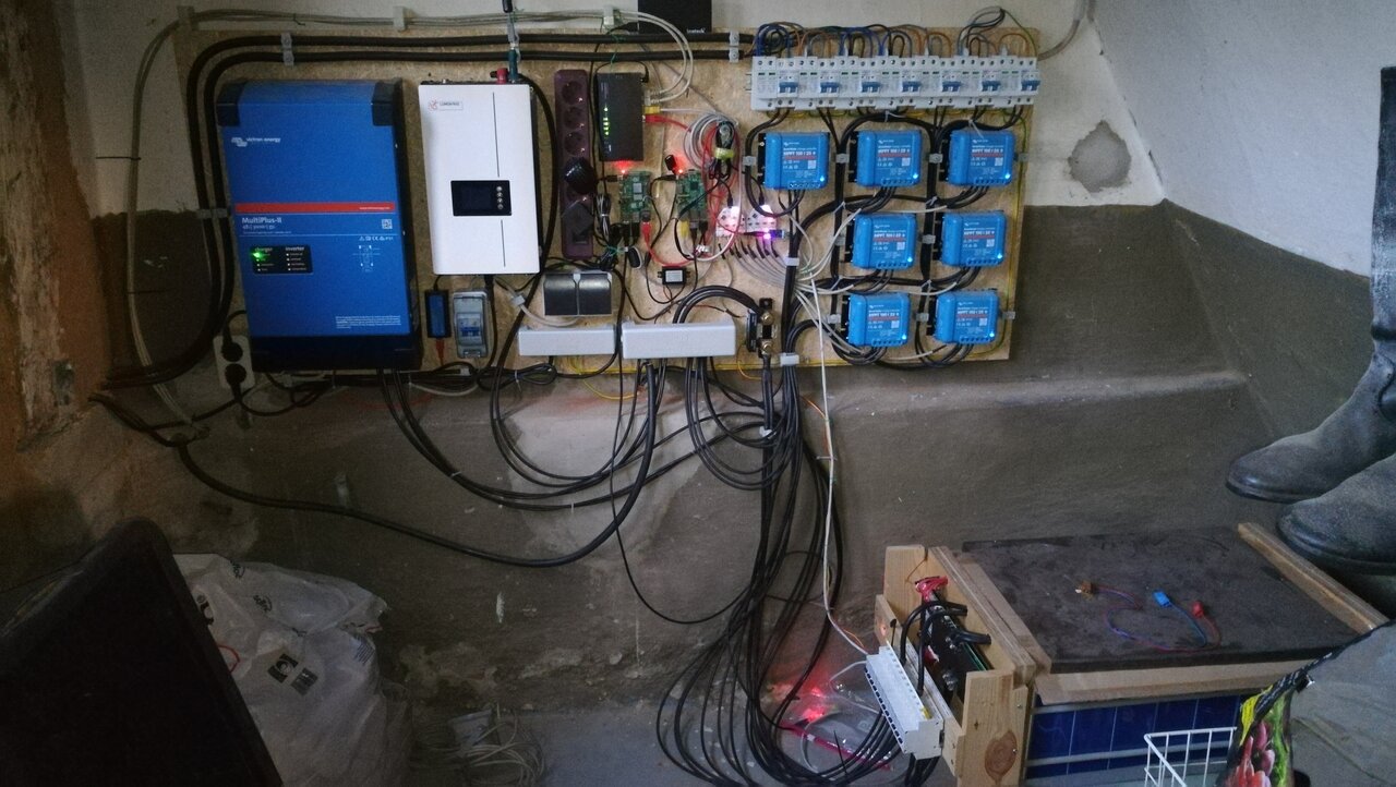

einen? Etwas off-topic, aber so sieht mein Balkonkraftwerk aktuell aus (ganz links die Steckdose für die "steckerfertige Solaranlage")
14 Module a 440W (10 in 'Sommerausrichtung', 4 senkrecht für den Winter), 1kW Lumentree + 2.4kW MultiPlus Wechselrichter, 14kWh Akku (JK PB 150A akt. 2A Bal.). 7 Laderegler, 1 SmartShunt, 2 Raspis. Null- und Netz-dienliche/sozialverträgliche Einspeisung, Notstrom. 2 kW@50VDC Heizstab für Warmwasser.
Laut Victron hat die Anlage schon 6223W fabriziert, beim aktuellen Wetter ist der Akku und der WW Speicher vor Mittag voll, obwohl morgens eingespeist solange der Börsenpreis über meiner Vergütung. Dann wird abgeregelt auf den aktuellen Verbrauch, bis der Börenpreis abends wieder über meiner Vergütung liegt. Zwischendurch könnte ich gut nen Dutzend Roller laden...
