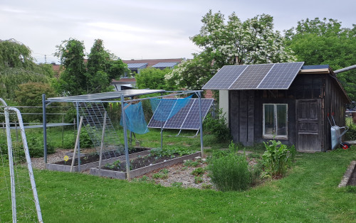

Die nächsten drei Platten sind nun am Gartenhaus als Vordach verbaut.
Muss mal noch schauen, das ich noch eine Dummie Zelle für das freie Stück rechts bekomme, da das lange im Schatten eines Hauses liegt, bin ich so weit nach links wie möglich. Sieht optisch so halt etwas doof aus.
Diese drei Solarzellen lassen sich, per Gelenken und Streben, bis fast senkrecht einstellen. Ob es im Winter viel bringt wird sich zeigen.
Eventuell läuft mir ja noch ein linearantrieb über den Weg, dann könnte das verstellen auch automatisiert werden.
Der Li-NMC Akku wurde um ein weiteres 4,5kwh erweitert. Im Endausbau sind es dann rgendwann mal nominal 31,6kwh, das dauert aber noch etwas.
Den Akku aus "kleinen" Pouchbeuteln zu bauen ist, im Vergleich zu 280Ah Lifepo Blockzellenrichtig Zeitintensiv.
Ich muss mich auch noch entscheiden was mit 3kWh Lifepo passiert, welche aktuell noch mit dran hängen.
Nur um zu sehen wie sich die Chemien unterschiedlich verhalten, das alleine war den Versuch schon Wert.

Da sprießen Gemüse und Solarpanele um die Wette 😅
