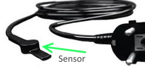

ja, ich versuche wieder bis max. 25°C zu gehen. Evt. reicht sogar eine halbe Stunde zum heizen bei 0°C, das werde ich nochmal testen. Evt. etappenweise per Timer.
Leider war ja bei meinem RAK-Kabel der Thermosensor (Frostschutzfunktion am Ende des Kabels) nicht zuverlässig und habe diesen deshalb überbrückt. Der Sensor sollte eigentlich die Grenzen 0°C (heizen) und 8°C (abschalten) erkennen, funzte aber nicht. Heizen ging erst ab ca. -5°C los. Wenn ich jetzt vielleicht einen (sogar einstellbaren?) Sensor finden könnte, der z.B. am 10°C anfängt und bei ca. 25°C aufhört. Gibt es sowas?
Falls ja, könnte ich den am Ende des RAK's anlöten und hätte da eine zusätzliche Sicherheit.
