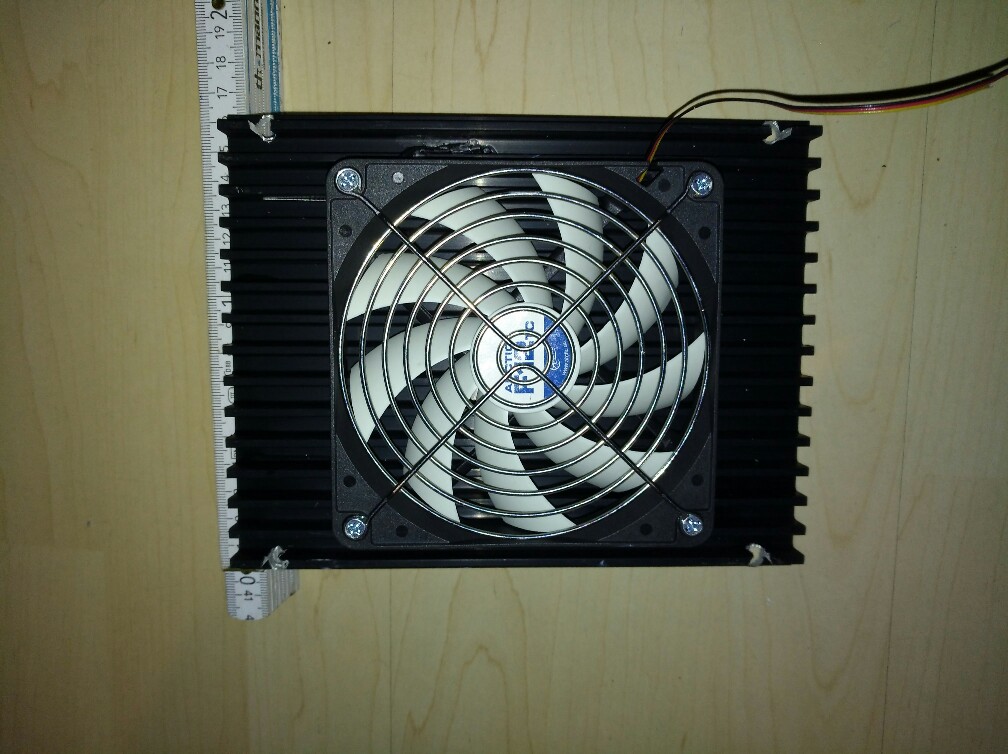

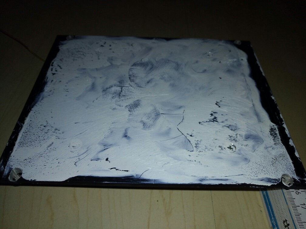

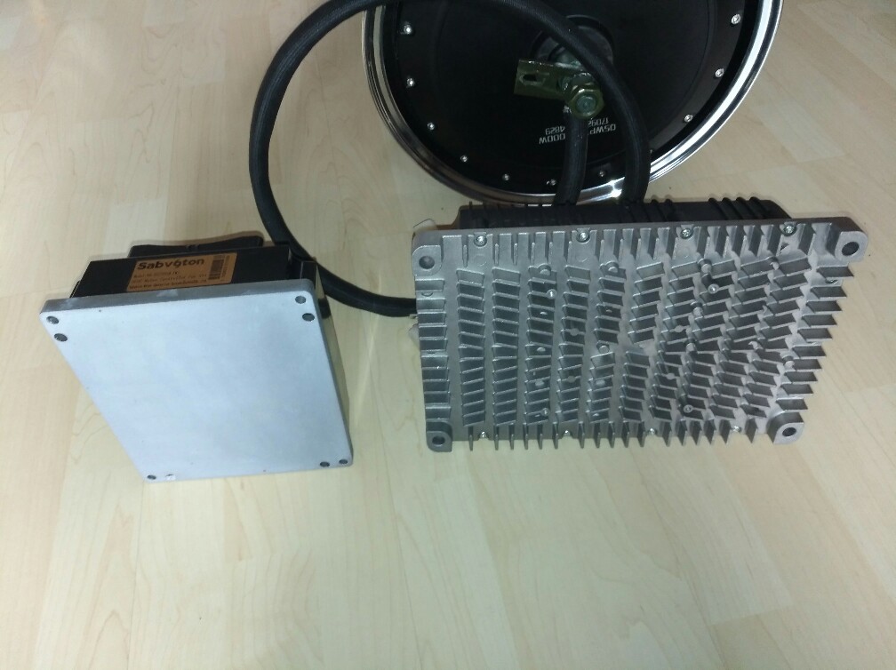

Hi Mathias, vielleicht hilft dir das weiter falls er nicht schon da ist.
Links der Sabvoton SSC rechts ein Kelly 96501, beim Sabvoton Kühlkörper zwingend erforderlich!
Den hatte ich drunter, passt zwar nicht zu 100%, dafür günstig.
Kühlkörper von Conrad, der temperatugeregelte Lüfter ebay.
Und schön Wärmeleitpaste...
Gruß, Volker

Sehe ich das richtig, dass Du den schwarzen Zusatz-Kühlkörper samt Lüfter und Wäremleitpaste unter den Sabvoton gepackt hast?
Einen passenden Lüfter habe ich schon, aber noch keinen solchen Kühlkörper. Ich weiß nur, dass der selbe Lüfter auf dem Italinienischen, eigentlich lüfterlosen Lader selbigen so kühl halten kann, dass er ohne thermisch bedingte Ladeleistungs-Abregelung lädt, und der Lüfter schaltet sogar zwischendruch aus, d.h. er kriegt die Temperatur recht zuverlässig wieder unter ca. 30°C, die ich im Regler eingestellt habe.
Ob ich so viel Bauhöhe habe am anvisierten Einbauort muss ich auch noch prüfen.
Oh, und bläst oder saugt Dein Lüfter? Auf meinem Lader bläst der Lüfter die Kühlrippen an.
Jo!
Bläst auf die Kühlrippen.

Danke, das klingt wie eine vernünftige Lösung, die Verlustleistung weniger controllermordend loszuwerden :D

Leider habe ich über die Controllerhöhe von 70mm hinaus nur 15mm mehr zur Verfügung, bis der Helmfachboden kommt. D.h ich kann den Lüfter nicht auch noch auf dem 15mm dicken Kühlkörper befestigen, sondern werde ihn unter die Rahmen-Querstreben schrauben müssen, auf denen dann Kühlkörper und Controller thronen. Da wird viel bohren und korrosionsschützen nötig werden....

Ja, schade.
Der vorgeschlagene Kühlkörper ist exakt 15mm ohne den Lüfter, wird dir nichts anderes übrig bleiben als den Lüfter irgendwo abgesetzt zu montieren.
