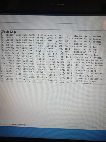

Weiß jemand, was die Fehlermeldung Nosfet M1-M3 Top oder Bottom bedeutet?
- Beiträge: 6421
Re: Schütz Govecs 1.2 schaltet nicht
Eine B6 Brücke hat 6 MosFets (Schalter). Es gibt 3 pos. Halbwellen (Top) und 3 neg. Halbwellen (Bottom) bei Drehstrom. Hilft aber wohl nicht weiter. Läuft der Roller eigentlich noch?
Nein.
Jolimo ist zufällig in Berlin demnächst und bringt sein Zeug zum Tsten mit.
Ich bin am Ende mit meinen Möglichkeiten.Egal was ich prüfe oder umstecke, keine Änderung an der Fehlermeldung.
Er vermutet einen defekten Sevcon und bringt einen mit, der nachweislich funktioniert.
Mal sehen.
Mich wundert halt, dass es bis zum Einbau des neuen Motors mit Schwierigkeiten funktioniert hat und mitbeten neuen Motor gar nicht mehr.
Mal sehen.
