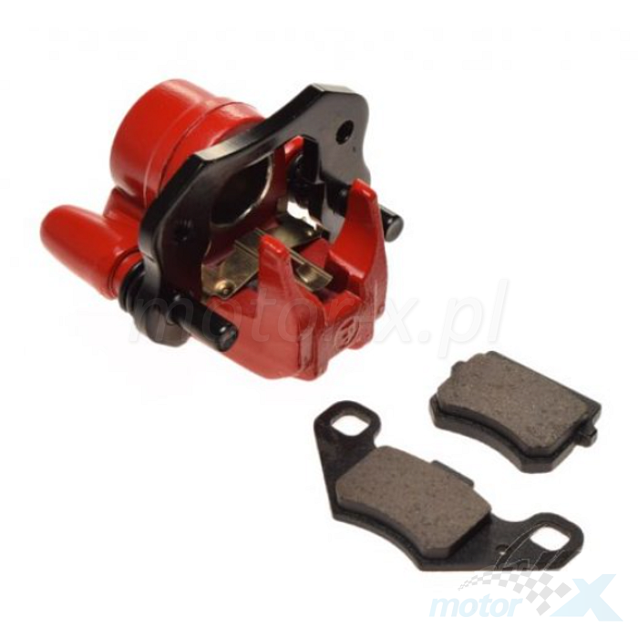

Hallo ich bin auf der Suche nach Bremsbelägen für einen Flex 2.0!!
Konnte im Netz nichts finden hab ihr einen Tip!!
Bremsbeläge Govecs Flex 2.0

es gibt verschiedene Standardtypen von Einkolbenbremssätteln, die natürlich vorwiegend in zahlreichen Benzin-Modellen verbaut sind und in den Teilelisten nur unter der gängigsten Fahrzeugtyp-Bezeichnung zu finden sind. Seltene E-Roller sind da selten mit aufgeführt,
Am sichersten ist der Ausbau der Bremsbeläge und Foto und Maß davon hier ins Netz stellen.
Wenn ich raten müsste, wäre das ein möglicher Kandidat:
Da es aber ganz viele Belagkombinationen gibt, hilft Raten wenig.
Da es ein Bremssattel von J. Juan ist, mag in dem Fall dieser Belag (von Aprilia RS4) in Frage kommen:
https://www.amazon.de/-/en/J-Juan-B0442 ... B0B18LJLX7
Aber Vorsicht: nur minimale Unterschiede reichen, dass es nicht passt.
Auch die Werkstätten legen die alten Beläge auf die Abbildungen im Belagtypen-Katalog, um die richtige Form zu finden.
TRW-Katalog:https://www.google.com/url?sa=t&rct=j&q ... i=89978449
Ab Seite 1.72 und folgende findest Du da die Belag-Formen (Paar-weise) mit einer Typ-Nummer für die Bestellung von LUCAS/TRW-Ersatzteilen.
