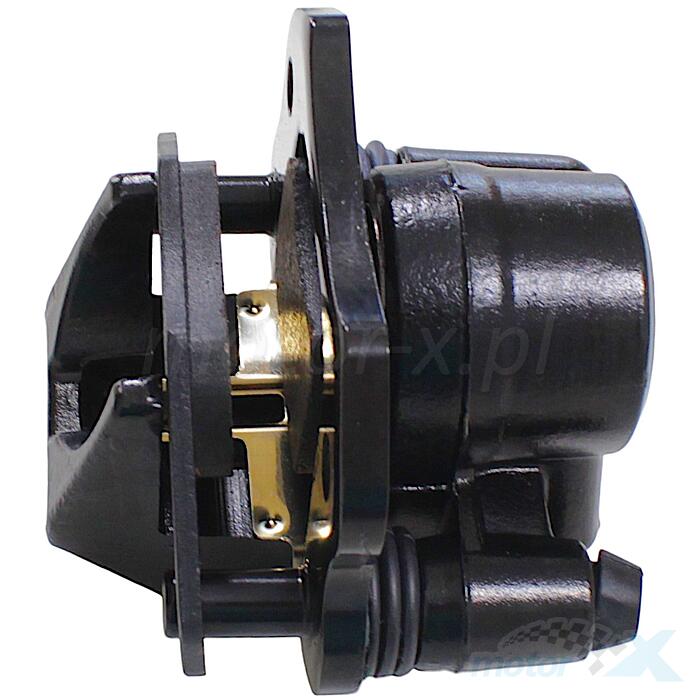

Die Bremsbeläge, die man ohne Bremsscheibe hier im Bild frei (und auch schön sauber) sehen kann:
schleifen sich nicht richtig ein, wenn sich Abrieb auf ihrer Reibfläche oder den Bremsscheiben ansammelt.
Und bei neuer Bremsanlage entsteht eben eine Menge von dem Abrieb.
Das ist für mich quasi ein Moment der Meditation:
Noch besser wäre es natürlich, wenn man (Jemand hat der) den Bremssattel ab- und die Bremsbeläge herausnimmt und eine Pflegebehadlung unterzieht:
- die scharfen Kanten, dort wo sie auf die Scheibe treffen Abschrägen und
- die metallene Rückseite der Bremsbeläge mit Anti-Quietsch-Keramik-Paste bestreichen.
Wenn Du Glück hast reichen aber schon ein paar Reinigungen und eine feste Hand beim Bremsen (egal wie laut es sich zunächst auch anhöhren mag), um die Situation nach und nach zu verbessern. Zu sachte zu Bremsen kann es aber auch verschlimmern. Dein FLEX hat ja auch die Rekuperationsunterstützung wenn Du hinten (also links) bremst. Das geht natürlich und spart durch Rückgewinnung auch Energie. Das Ziel die vordere Bremse (also die vom rechten Hebel) so eingebremst zu bekommen, dass die Bremsscheibe poliert aussieht und die Beläge plan daraf aufliegen, wird aber ewig nicht erreicht werden, wenn man sich diese nur für Notfälle aufhebt. In Kurven hinein bremst Du natürlich besser nur hinten (links). Aber vor einer Rot werdenden Ampel sollte es schon die rechte Bremse sein.
