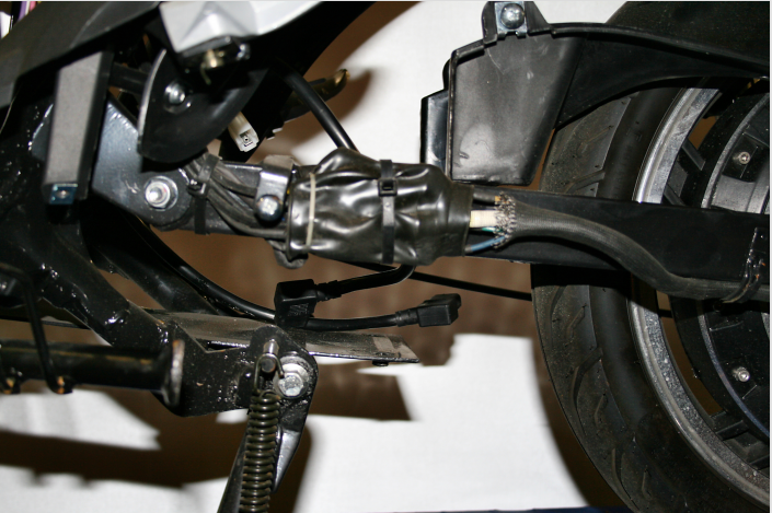

Das ging wunderbar und ratzfatz, Hand-in Hand mit dem Reifenmonteur Von Hand ist es eine absolute Schinderei, ebenso aus eigener Erfahrung, wo ich zu "faul" war, den kompletten Roller zu zerlegen und die Motorphasen am Controller zu lösen. Bei Novi ist das wohl cleverer gelöst... Hast Du Bilder davon Herby?

Hier die Bilder zu den Anschlüssen

Die Motorkabel an dieser Stelle finde ich nicht clever. Die geschützte Version ist mir lieber.

Bis jetzt hatte ich noch keine Probleme, obwohl die Kontakte hier dem Schmutz stärker ausgesetzt sind. Diese Position ist sehr reparaturfreundlich, als Hersteller würde ich aber die Kontakte in einem robusteren Kästchen unterbringen, etwa so wie die Stecker der Raddrehzahlsensoren beim Auto.
