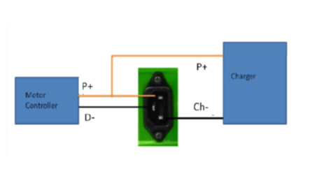

Weil es bei diesem Roller wohl so ist, dass der Kaltgerätestecker die einzige Steckverbindung an der Batterie ist, also auch zum Roller hin. Es war hier im Thread schon die Rede von über 40A Fahrstrom über das arme Steckerchen2Alf20658 hat geschrieben:Wie kommst Du darauf das der komplette Strom darüber fliesst?

Re: Vorstellung: neuer Novantic-Fahrer und Erfahrungsbericht
der Stecker hat drei Pins, eine Plusleitung, eine Masseleitung für Laden und eine Masseleitung für Entladen.
Wie ich bereits schon mal berichtet habe, werden jetzt Anderson Powerpoles verwendet und emco arbeitet bereits an einer neuen Steckergeneration

Powerpole ist auch gut. Da bin ich ja beruhigt, dass zumindest an Verbesserung gearbeitet wird.
Aber ich bin auch der Meinung, dass eine solche Lösung mit Kaltgerätestecker nie hätte auf den Markt gebracht werden dürfen. Da sollte Emco schon viel früher ansetzten und aktiv werden. Dieses Kind hier ist nämlich schon am in den Brunnen fallen
Hier das Anschlussschema des herausnehmbaren 28Ah Akkus, die Sicherung ist im Akku integriert
In der Werkstatt wurde inzwischen in meinem Beisein zunächst der Anschluss am Akku geprüft. Dazu wurden die Befestigungsschrauben des Anschlusssteckers entfernt und der Stecker ein wenig aus dem Akku-Gehäuse herausgezogen. An den Kontakten des Anschlusssteckers sind Kabel mit einem m. E. ausreichenden Querschnitt von (geschätzt) 4 mm² angelötet und die Lötstellen wurden mit Schrumpfschlauch isoliert. Alles macht einen recht sauberen und zuverlässigen Eindruck, verschmort war da nichts. Auch die Kontakte des Anschlusssteckers sind blitzblank und sauber. Die Ursache des Problems scheint also nicht beim Akku-Anschlussstecker, sondern bei den Anschlusskabeln bzw. bei den dort angebrachten Kaltgeräte-Kupplungen zu liegen. Alle Kupplungen (also sowohl die beiden im Roller als auch die am Ladegeräte-Anschlusskabel) werden beim Laden bzw. Entladen sehr heiß und bei allen hat sich der weiße Kunststoff, in den die Kontakte eingebettet sind, bereits gelblich verfärbt oder sogar schon etwas verformt. Betroffen sind naturgemäß nur die jeweils genutzten Kontakte (danke an herby für das aufschlussreiche Schaltbild), also beim Ladegerät die Kontakte P+ und Ch- und bei den Anschlusssteckern im Roller die Kontakte P+ und D-.
Die Werkstatt will sich nun mit Emco in Verbindung setzen und das weitere Vorgehen besprechen.
