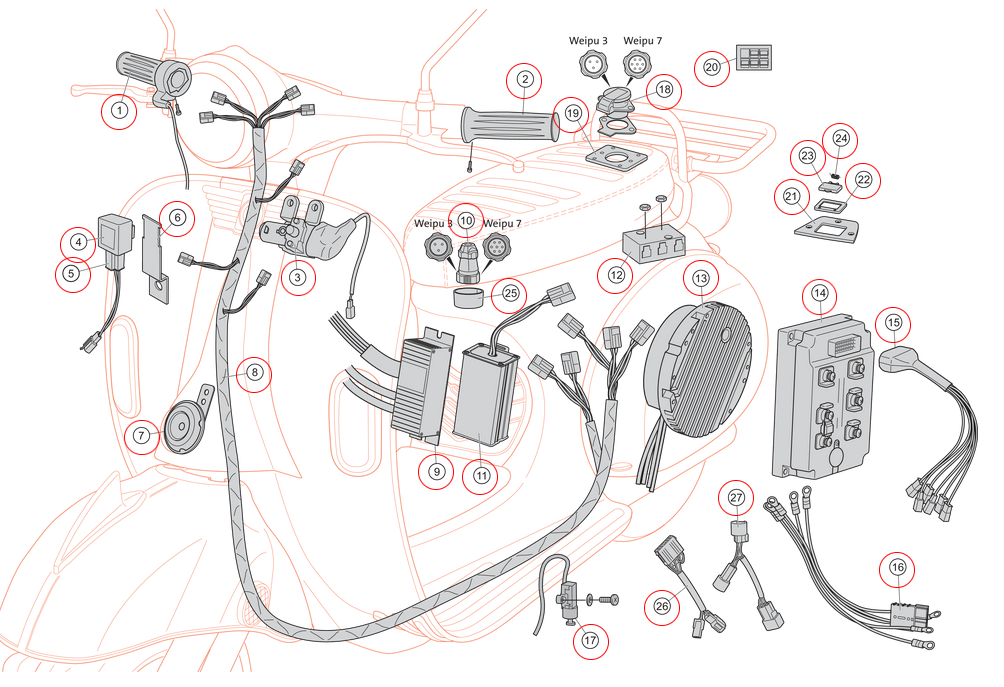

Re: Emco Nova 2000 Retro, Zünschloß tauschen
Möglicherweise hilft ja diese Explosonszeichnung bei der Demontage.
Vielen Dank für die Explosionszeichnung - die Teile hatte ich gestern alle schon weg und habe das Beinschild trotzdem nicht nach hinten weg geklappt oder abgemacht bekommen. Ist alles sehr stramm unter Spannung ineinander verhakt und man hat immer Angst was abzubrechen. Habe inzwischen gesehen, dass es die Zündschlösser auch im Internet gibt. Wenn ich jetzt wüsste welchen Trick es für das Beinschild gibt würde ich selbst einen Reparaturversuch starten. Sind eigentlich nur 2 Schrauben und wie gesagt ein Schließer-Kontakt.
