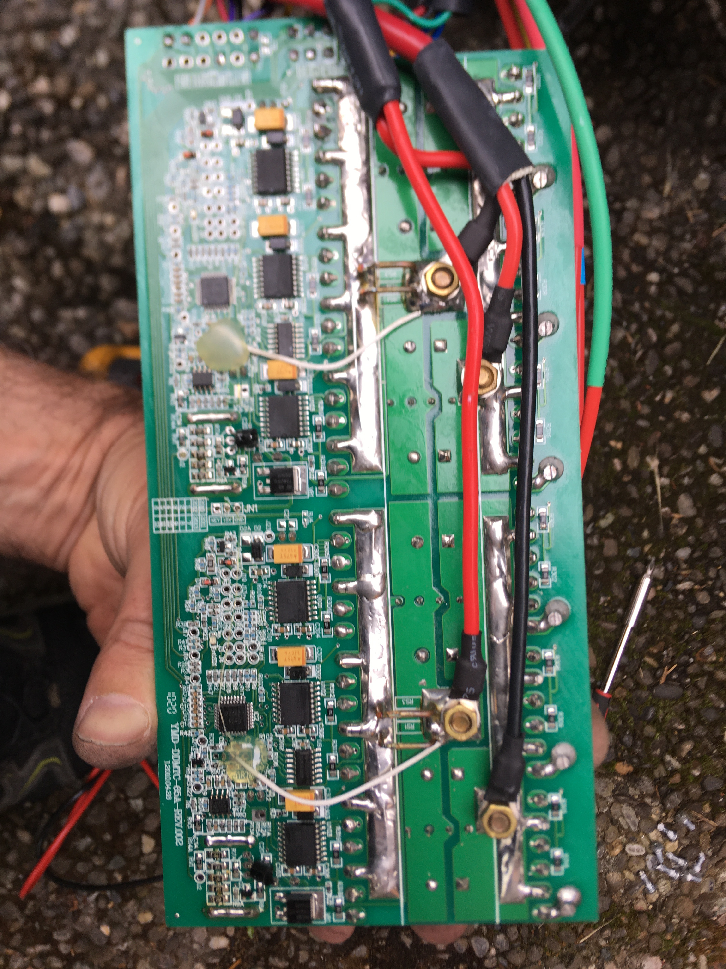

Hallo Didi,
Ich habe ja den alten Controller, der hat ein 3-adriges Kabel für den Gasgriff. Dieses Signal geht dann wohl an beide internen Controller (siehe Bild). Bei dem eBrake Eingang bringt es nichts einen Hallsensor einzubauen - das Bremsen ist entweder ganz aus oder voll an (ist wohl üblich bei älteren Controllern...) - deswegen möchte ich von jemandem hören, der auf 2 neue Controller umgebaut hat, ich brauche variable Rekuperation hier in den Bergen...
MfG
Ilya
MfG
Ilya

Sorry war ein Missverständnis,
ich dachte Du hättest schon Versuche mit neuen Controllern gemacht.
Aus meiner Sicht muss es sowohl bei der Gasgriff-Leitung, als auch bei der Hall-Sensor-Versorgung (die vom Motor) einen "Master"-Controller (von den beiden Neuen) geben, der die 5V-Stromversorgung stellt. Ich bin mir nicht sicher (schon länger her), ob in meinem 6-Phasen Motor tatsächlich zwei Sätze Hall-Sensoren drin sind, oder nur zwei (redundante) Kabelsätze (von denen ja nur einer genutzt wird), die zu dem gleichen Satz aus drei Hall-Sensoren gehen.
Daher würde ich nur bei einem Controller die 5V-Plus-Leitungen mit anschließen und natürlich bei beiden Minus und die Signal-Leitungen.
Minus der Sensorversorgung ist aber vermutlich ohnehin schon mit Fahrstrom-Minus verbunden.
Laufen mit zweimal 3-Phasen-Controller funktioniert offenbar, wie man hier (mit dem Motor den mein Roller hat) sieht:
https://www.youtube.com/watch?v=J9EzeR6uNlQ
https://www.youtube.com/watch?v=LXpgRH35bg8
Bei den programmierbaren Controllern ist teilweise der Winkel des Nulldurchgangs der ersten Phase einzustellen. Möglicherweise wäre dieser Wert bei Neu-Controller A und Neu-Controller B dann ggf. abweichend einzustellen (je nach dem, mit wieviel Versatz die 6 Phasen im Motor gewickelt sind).
