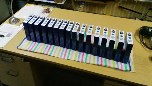

Hast Du den LiFePO4-Akku schon?
Ja, es sind 90 Ah Typen, wird sicherlich eine Herausforderung, alle im Rahmen unterzubringen.
