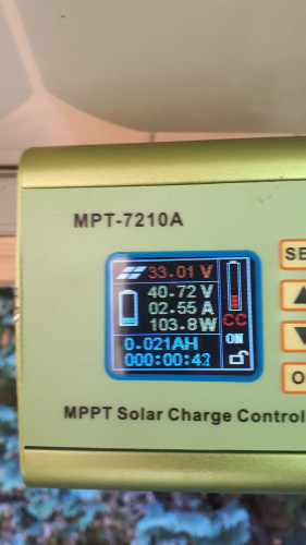

- Pedator92
- Beiträge: 670
- PLZ: 266
Re: NIU NGT und andere mit Solarstrom laden
Ich frag mich immer warum so umständlich ?
Das ganze als inselanlage ohne Anschluss ans öffentliche Netz.
Da ich selber günstig an ein 150 Watt Modul kam, hab ich es einfach mal riskiert, das Panel hatte im Anschlusskasten "gegammelt" sprich waren 2 von 4 Verbindung nicht mehr existent. Mit etwas feingefühl und Können ging das ganze recht einfach.
Erste Tests haben das ergeben. Heute sieht es so aus, dank des China Mppt Regler brauch ich nur die passenden Werte des Ausgangs eintragen und kann somit die Sonnenenergie direkt im Roller bzw Scooter speichern. Der ESA 1919 wird nach bedarf geladen und bei gutem Wetter brauch er von ~50-100% keine 2 Stunden.
Natürlich brauch der Roller weit länger aber es spart auch viel Wandelei. Preislich gesamt ~70€.
