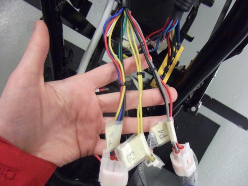

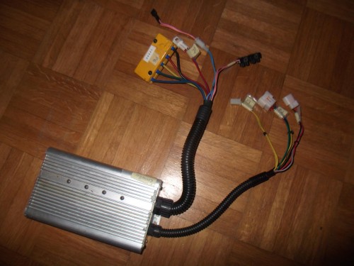

ich habe einen Kreidler RMC-E Hiker 50 Amaze Roller Controller(siehe Anhang) 3000W/48v/62A.
Leider weiß ich nicht für was die Anschlüsse des Controllers sind.
Bilder vom Controller und der Stecker habe ich als Anhang eingefügt.

Da will ich mal meinen Beitrag dazu leisten.
P1 sollte zum Drehgriff gehen. Throttle, 3er Stecker.
P2 sollte Hallsensor zum Motor sein. 5er Stecker.
P3 bin ich mir nicht sicher, sieht man schlecht, wohl 2 gelbe Kabel.
Vielleicht Motorabschaltng durch Bremslicht. Hier wäre ein Schaltplan
sehr hilfreich, oder die Kabelverlegung am Objekt.

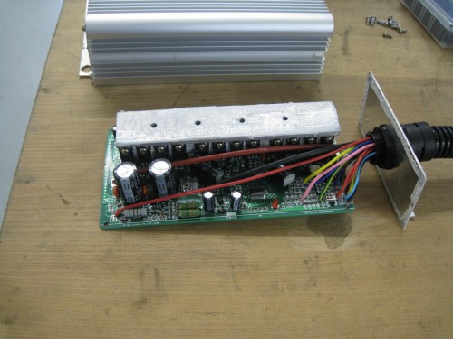

Ich habe leider keinen Schaltplan vom Controller, aber ich habe Bilder vom Inneren des Controllers.
Die Bilder habe ich dem Anhang beigefügt.

Danke für die schnelle Antwort!

Danke für die Bilder, aber ich wollte mit OBJEKT den Roller treffen.
Wollte sagen wo die Kabel enden.......
