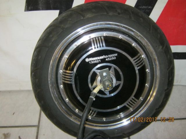

Da scheiden sich die Geister. Bei Kauf immer einen neuen Satz Bleibatterien einkalkulieren. Der Radnabenmotor hat 2 Wellenenden - also keine Hohlwelle.

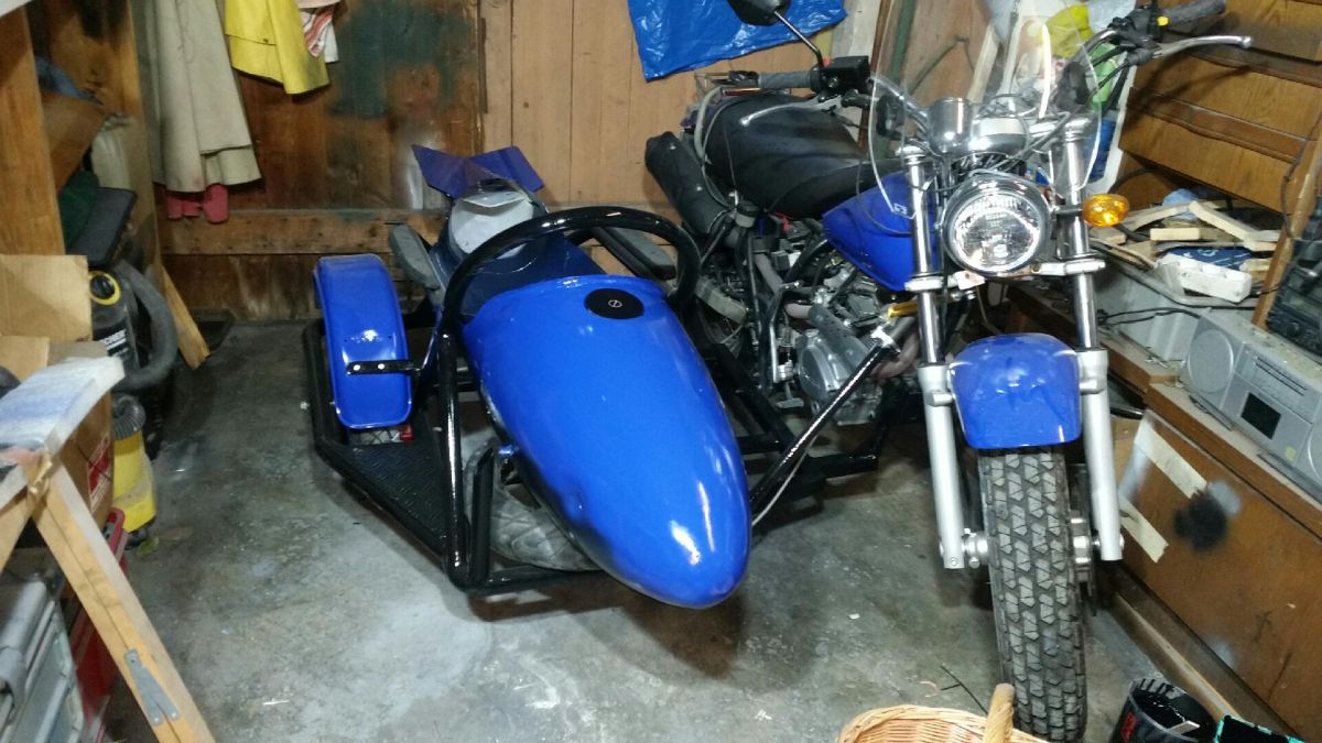

Ich denke, Didi überlegt den e-Florett 1.0 auszuschlachten für sein Elektroseitenwagenprojekt. Vielleicht wäre da ein single-shaft (ein Achsstumpf) besser geeignet.

Danke Peter, ich bin da offen für alles, weil ich den Seitenwagen ja eh komplett selber baue grad.

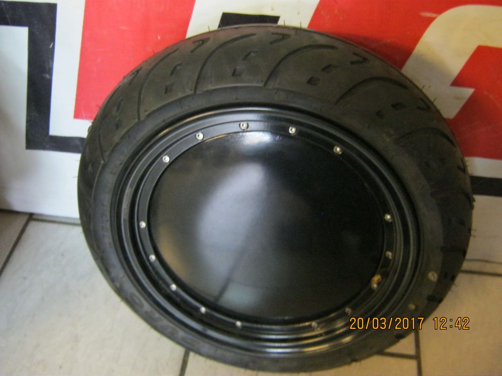

Verbreiteter sind die Radnabenmotoren mit 2 Achsenden. Das Maß ist standadisiert für 200mm Schwingenweite. Insofern könntest du mit mit einem 48V 3.000W Motor & Controller sowie Daumengas beginnen. Darauf achten, dass der Controller *rückwärts" kann - soll ja eine Rangierhilfe werden.
- Beiträge: 19421
Re: Elektroroller Kreidler e-Florett 1.0
Und wichtig: Das ist keine Achse am Radnabenmotor, sondern die Antriebswelle und daher natürlich nicht steckbar, sondern fest mit dem Stator IM Rad verbunden. Sie hat normalerweise einen Zweiflach am Ende als Verdrehsicherung, und oft gibt es eine weitere Drehmomentstütze mit einem Schlitz, der saugend über den Zweiflach der Welle passt und mit einem gewissen Abstand zur Welle an der Schwinge befestigt wird.
Man sieht diese Stütze sehr schön in Peters oberem Bild von QS-Motor.

Die Motoren auf den Bildern sind 13 Zoll Motoren für 130/60 13" Reifen. Es gibt auch größere Radnabenmotoren bis 17 Zoll, aber dann wirds teuer. In Hamburg bekäme ich ein Elektrogespann kaum durch durch den TÜV.....
