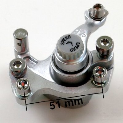

Schraubt man diese 2 auf kann man den Bremssattel lösen, falls ich mich nicht irre :ugeek:
jedoch wie ich hörte ist es nicht immer notwendig das innere Backerl auch zu machen, wann wird es den notwendig? da denke ich mal wenn es trotzdem weiterschleift oda so, hab bis jz den Sattel nicht gelöst und nur das äussere Backerl gemacht... und funktionert Perfekt!
Bremssattel lösen
Bremssattel lösen
