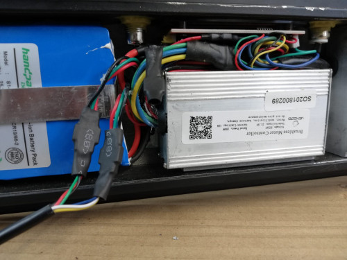

Anbei mal ein Foto vom Scooter und eins vom Innenleben, ich weis nicht ob das vielleicht hilft.

ich mag mich zwar vielleicht Täuschen, aber für mich hört sich die Fehlerbescheibung so an, als wäre der Brushles Motor Controller "abgeraucht" und zwei der Motor-Phasenkabel haben jetzt Kurzschluss (vielleicht beim Bremsen passiert). Falls der Motor sich leichter drehen lässt, wenn die dicken Kabel Blau, Gelb, Grün (Phasenkabel) vom Contoller abgetrennt sind, könnte das ein Indiz dafür sein.
Die 24Volt 250 Watt Brushless-Contoller sind keine so hochwertigen Teile:
https://www.ebay.de/itm/144047788689?ha ... Swpo5gqQ9Q
Lange halten tun die aber auch nicht.
Falls der Controller tatsächlich der Übeltäter ist, findest Du vielleicht günstig ein Gerät mit gleichen Kabel-Steckern. (Die sind momentan ja nicht zu erkennen, weil in Schrumpfschlauch eingehüllt, der erst aufgeschnitten werden müsste)
Es muss 24 Volt "Brushless" sein und darf nicht 24 Volt "Brushed" sein und mindestens die 12 Ampere beherrschen.
Außerdem braucht er offenbar zwei Dreier-Steckverbindungen für Gashebel und Bremshebel.

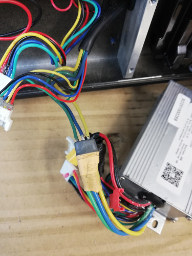

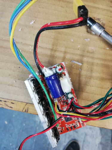

danke für die schnelle Antwort. Habe mal versucht den Controller auszubauen. Das sieht mir so aus, als wenn der Stecker am Motorkabel ein bisschen zu heiß geworden und geschmolzen ist, oder täusche ich mich da? OK, jetzt ist es eindeutig: den Elko hats verrissen. Mal schauen ob ich noch einen 470nF Elko habe, dann löte ich nen neuen drauf.

wenn du den Kondensator austauschst nimm einen 470μF mit höherer Spannung.
Bei den Elkos wird wegen ein paar Cent gespart.

danke für den Tipp, dann werde ich einen etwas größeren nehmen.
