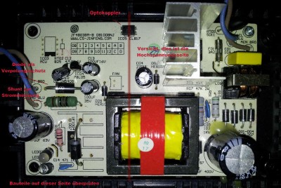

konnte leider die 1N5408 Diode nicht finden?! wo ist die denn genau?! bitte beschreibung :-)
hier noch bilder von der rückseite
wäre toll wenn du mir helfen könntest :-)
Harry
Beiträge: 2140
PLZ: 49479
Wohnort: Ibbenbüren
Re: Netzteil LED - Reperatur
Beitrag von Harry »
Hallo unjo,
ich habe mal zur Darstellung Dein Foto benutzt, und hoffe dass es in Ordnung ist, da Du das © hast.
Der Optokoppler dient zur galvanischen Trennung und Rückkopplung des Ausgangs auf die Hochspannungsseite.
Welche Ausgangsspannung hast Du gemessen?
Gruß Harry

Ich glaube Bilder sagen mehr als Worte:

Eine Diode ist nur in eine Richtung durchlässig, es kommt also auf die Polarisation des Messgerätes an. Auf den Fotos kann man nicht sehen welcher Messstift Plus und welcher Minus ist.
Die gemessenen Werte selbst sind auch interessant, deshalb solltest Du das Messgerät so fotografieren, dass die Anzeige mit auf Bild ist.
