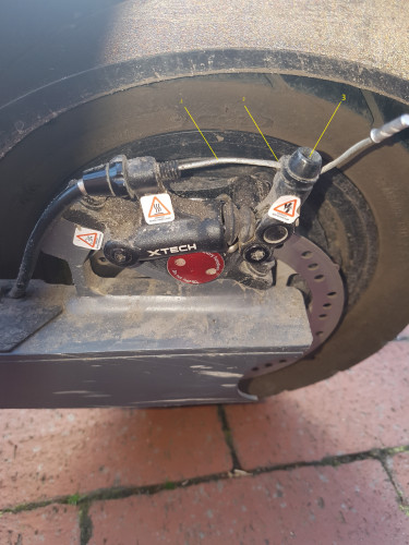

wie stellt man die Hinterbremse ein, das man mehr mit der Motorbremse bremst ?

so, hier die Bilder dazu:
Bodo 1800
Gute FahrtBodo 1800
