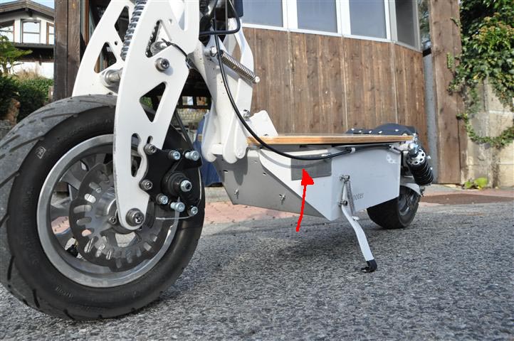

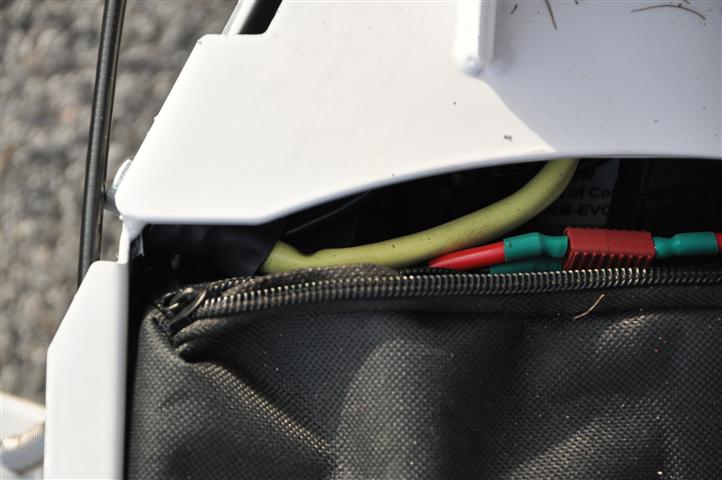

Anbei noch zwei Bilder des Scooters. Das nun provisorische Kühlblech (1.Bild) mit 1mm Abstand zum Chassis wird noch mit einem CPU-Kühlblech versehen sobald ich die Wärmeleitpaste hierfür habe.
An der Innenseite stört die Diode auch nicht, da sie schön entlang der Akkukante verläuft und flexibel ist.

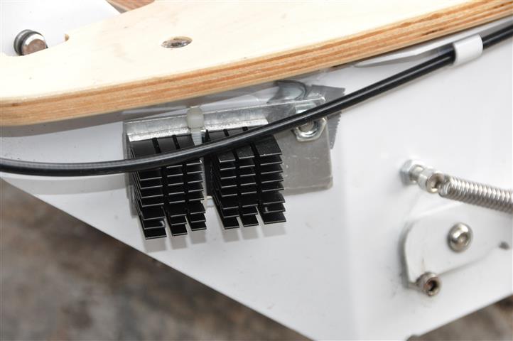

Der Frühling nähert sich mit grooooßen Schritten (zumindest am Kalender ist er schon da ;) ) und so habe ich nun das Kühlblech montiert. Ich habe einen CPU-Kühlkörper halbiert, mit einer Wärmeleitpaste auf das Blech geklebt und mit einem Kabelbinder gesichert.
Das Argument mit dem Spannungsverlust habe ich insofern aufgegriffen, dass ich nun die Kabel so umgelötet habe dass ich die Diode für Bergauffahrten oder Fahrten in der Ebene mit einer Steckbrücke schnell und einfach überbrücken kann.

Zu Deiner Arbeit: Sauber, sauber. :idea:
