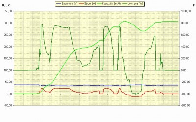

Seit kurzem beschäftigt mich, ob ich nicht meine Li-po-Modellbau-Akkus verwenden könnte. Ich habe einmal eine Testfahrt mit 9S 4300mAh gemacht und aus Interesse dabei Strom, Spannung und Leistung gemessen. Ich wollte wissen ob der "China-Roller" wirklich 800W (Leistungsaufnahme) hat und wieviel Ampere er bei meinen Bergauffahrten zieht. Das ist ja besonders zur Bemessung der Akkus wichtig um sie nicht zu schädigen.
Ich habe mich für 9Zellen entschieden weil ich bei 10Zellen die Sorge einer Überspannung für Regler oder Motor habe.

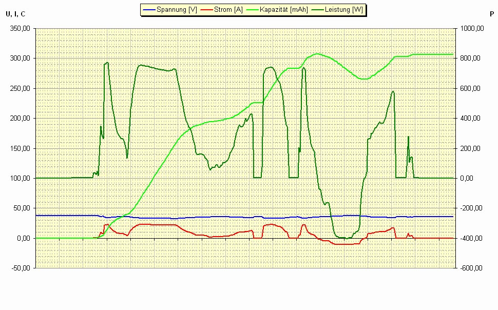

Bei 9Zellen bleibe ich lt. nachstehender Grafik immer knapp unter 40V. Zu meiner Freude leistet der Roller tatsächlich annähernd 800W. Der Strom geht dabei nie über ca. 25A.
Frage 1.) Könnte ich auch 10 Zellen/ a mit max. 4,2V (Summe immer deutlich über 40V) nehmen ohne den Motor zu überlasten oder den Regler zu schädigen?
Frage 2.) In meiner Aufzeichnung sehe ich dass der Regler beim bergabfahren 10A in den Akku entlässt :shock: .. kann das sein?
Mein heutiger Ausflug lässt mich die Fragen wie folgt beantworten und es würde mich Eure Meinung dazu interessieren:
Nach einer längeren bergabfahrt mit voll geladenem Akku hat mein Roller das Gas im unteren Bereich nicht mehr ordentlich angenommen. Einmal in Schwung hat wieder alles funktioniert. Ich dachte sofort an den Regler, dass er schon so früh den Geist aufgibt.
Nachdem ich aber den Berg hinauf wieder nach Hause gefahren bin wollte ich gleich nachsehen was los ist, aber das Phänomen war weg.
Meine Einschätzung: Beim 10Minuten langen bergab fahren hat der Regler den vollen Akku weiter mit 10A geladen. Dadurch könnte der Akku eine zu hohe Spannung bekommen haben wobei dann der Regler nicht mehr ordentlich funktioniert. Nach der Bergauffahrt war der Akku wieder im "normalen" Bereich und alle passt wieder.
Frage 3.) Zerstöre ich mir auf Dauer nicht jeden Akku welcher keine 10A Ladestrom verträgt oder jeden Akku welcher mit 10A überladen wird (Stichwort Ausgasung von Bleiakkus)?

Deine Grafik finde ich sehr interessant und aufschlussreich. Die Zeit-Achse müsste noch beschriftet werden und die Motordrehzahl wäre noch nützlich. Wie hast Du praktisch den Strom gemessen und aufgezeichnet? Hast Du die Sicherung als Shunt genutzt?
Gruß Harry

Harry hat geschrieben:Deine Grafik finde ich sehr interessant und aufschlussreich. Die Zeit-Achse müsste noch beschriftet werden und die Motordrehzahl wäre noch nützlich. Wie hast Du praktisch den Strom gemessen und aufgezeichnet? Hast Du die Sicherung als Shunt genutzt?
Servus Harry!
Vielen Dank auch für Dein Interesse!
Die Zeitachse ist leider beim Konvertieren der Grafik verloren gegangen. Es sind aber exakt 3Minuten aufgezeichnet. Mein Messgerät kann Ströme bis 80A aufzeichnen und hat einen eingebauten Shuntwiderstand. Ja, die Drehzahl wäre auch interessant, doch habe ich keinen Drehzahlsensor (nur einen optischen welcher zB einen Propeller im Gegenlicht messen kann).
Mein Messgerät habe ich direkt an (zw.) die Akkuleitung gehängt um zu messen was mit dem Akku passiert.
