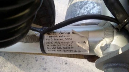

Hallo mein Name ist Jörg, bin 47 Jahre und wohne in Wesel.
Seit letzten Samstag bin ich neben meinem Ferdinand II von Tante Paula Besitzer eines Zweit
Elektroscooters Speedy 6.8 von Weileder. Er ist schätzungsweise 10- 15 Jahre alt und hat laut Tacho 1800km auf der Uhr, dafür ist er erstaunlicherweise in einem Top Zustand. Er wurde anscheinend nur in einer großen Halle einer Firma genutzt.
Da er mir von der Verarbeitung und den Materialien sehr hochwertig erscheint und sich wirklich in einem erhaltungswürdigen Zustand befindet, sich zu dem noch mit 2 einfachen Handgriffen zusammenklappen lässt und der Preis günstig war habe ich ihn gekauft, obwohl der Verkäufer keine ABE oder COC Bescheinigung vorlegen konnte.
Bei Recherchen im Internet findet man leider fast nichts über den Scooter, habe nur herausgefunden das er von der Firma AD.EL. Group in Italien mit einer Auflage von unter 500 Stück produziert wurde und in Deutschland wohl von 3 Firmen importiert und verkauft wurde. Von der Fa. Weileder aus Garching als Speedy 6.8 von der Firma Elektroflitzer in Fulda als Elektroflitzer Country und von der erwähnten Firma Innotech als 6punto8. Bei dem 6punto8 bin ich dann hier auf das Forum gekommen. Die Firma Weileder habe ich mal wegen Unterlagen angeschrieben, mal sehen ob ich eine Antwort von denen bekomme. Die beiden anderen Firmen gibt es anscheinend nicht mehr.
Wegen der Fehlenden ABE habe ich versucht online über die Firma Gutschild ein Versicherungskennzeichen ohne diese Bescheinigung zu bestellen, geht nicht... Die wollen zumindest eine Kopie davon. War schon auf dem Weg zum TÜV wegen einer Neubanahme, doch welch ein Glück, hat sich der Verkäufer heute gemeldet und mir mitgeteilt das der die ABE gefunden hat und mir per Post zukommen lässt. Prima
mindestens schonmal 150,- Euro Mehrkosten gespart. Also wenn noch Bedarf einer Kopie der ABE besteht, bitte mit PN melden.
Ich suche allerdings weitere Infos über Technik und Ersatzteile (Speziell Bremsen, Motor und Elektronik) Wegen der geringen Stückzahl gehe ich davon aus, das die Firma AD.EL. Teile zugekauft hat und diese möglicherweise noch über einen anderern Hersteller zu bekommen sind. Auf jeden Fall wird er mit einem Dayco Zahnriemen aus dem Autozubehör angetrieben, und mit 2x 12 (24) Volt 17AH Bleiakkus betrieben.

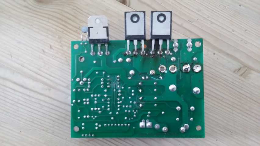

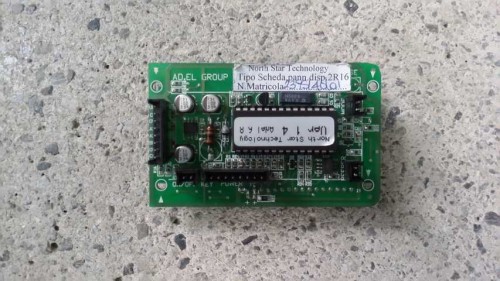

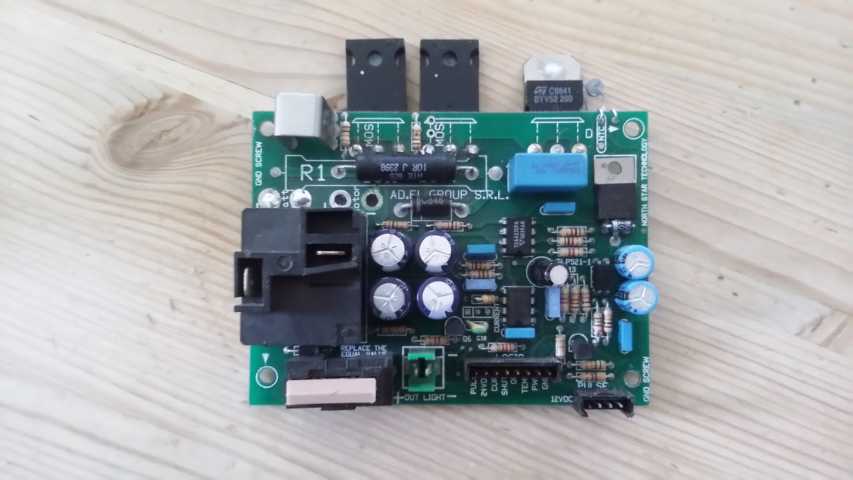

Re: elektroroller 6punto8 Abdi-Innotech
Hallo liebe Forum Mitglieder!
Ich habe diesen Roller seit 2013 ich musste feststellen, dass es dafür sehr wenig Information im Internet gibt, die Firma ist schon lange vom Markt und Teile gibt es gar nicht mehr. Bei mir war die Elektronik für die Anzeige defekt kein Licht keine Akkuanzeige nach einer Zeit der Controller.
Ich habe einen Controller bei Amazon bestellt 24 Volt mit 500 Watt und alles umgebaut und er läuft seit einiger Zeit ohne Probleme.
Schaltplan gibt es keinen im Internet, habe ich lange geschaut.
