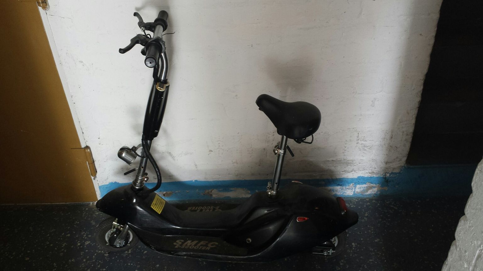

Habe noch diesen E-Scooter im Keller den ich verkaufen will. Leider funktioniert es nicht so wie erwartet. Hatten ihn vor paar Wochen voll aufgeladen (5 Striche). Da hat sich das Rad gedreht, aber wenn man sich raufgesetzt hat, ging es garnicht bzw. es war zu schwach. Hab es mal jetzt probiert: Nurnoch 1 Strich und wenn man Gas gibt kommt ein Piepen.
Das Problem: Früher als wir es benutzt hatten ging es einwandfrei. Auf einmal hat es dann aber angefangen, nicht mehr zu fahren, schon damals. Wir haben den Akku ganz aufgeladen (sogar über Nacht) aber trotzdem.
Liegt es am Akku oder ist etwas anderen das Problem? Und was denkt ihr, für wieviel kann ich es verkaufen? Sollte ich es so verkaufen oder repariert?

ich empfehle das teil weg zuschmeissen
da lohntnichts mehr weder verkaufen noch sonst was.

So hart es auch klingt, aber das sehe ich auch so.

Wenn Du die Zeit hast für ebay: Zerlege das Ding in seine Einzelteile und verkaufe alles einzeln außer dem vermutlich irgendwo kaputten Antriebsstrang.
So als ganzes kriegste dafür nicht mal 'nen Appel. Selbst wenn das Ding funktionieren würde, gäb's da wohl kaum was für.

Die Leute wollens kaufen. Aber ich weiß nicht wie ich es reparieren kann bzw. was das Problem ist.

Wie kann ich denn so ein Antriebsstrang ersetzen bzw. Reparieren? Und kann es an der Verkabelung liegen? Oder am Akku?

Wie Du das beschreibst, könnten die Akkus platt sein. Die halten nun mal nicht ewig.
Mit Folgenden habe ich schon gute Erfahrungen gemacht:
http://www.ebay.de/itm/Akku-12V-12Ah-Ba ... SwnDxUohW1
Wenn man da aber noch 50 Euronen reinstecken muss, lohnt sich das Ganze doch gar nicht mehr.

Was kann man denn von diesem E Roller auf Ebay verkaufen? Und wieviel Gewinn würde ich dann machen? Mir würde jetzt eigentlich nur der Akku einfallen wovon man Geld machen könnte...

Die Batterien kannst Du leider nicht verkaufen. Die sind sehr wahrscheinlich
defekt. Mit defektem Antriebsstrang meinte Lasser sehr wahrscheinlich
die Bauteile: Batterie, Controller, Motor. Könntest Du Dir irgendwie einen intakten
Batteriesatz ausleihen, wärst Du in der Lage wenigstens die Funktionalität
des Controllers und des Motors überprüfen. So bleibt Dir nur übrig den
Roller als "Schlachtfest" via eBay zu verkaufen. Ich würde die Teile des
Antriebsstrangs als gebraucht/defekt ausschreiben. Vielleicht kann ja
jemand anders die Teile als Ersatz gebrauchen. Viel Geld bekommst Du
dafür sicher nicht. Ich würde den Scooter für 50 Euro Mindestgebot
via eBay an Selbstsabholer inserieren.
