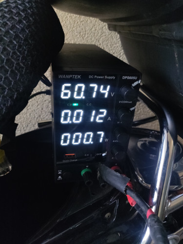

So nach 3 h manuellen umklemmen bin ich bei 0,02 V angekommen.
