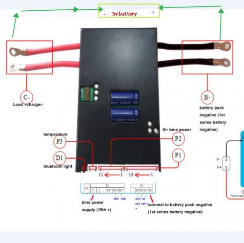

Mit der Wahl der Chemie LIFEPO4 oder LI-ION liegen die Spannungen fest, 3,6V bzw. 4,25V. Bei 80mV/Zelle zuviel mußt du bei Calibrating Volt eine 1,36V höhere Spanung eingeben! Z.B. werden 56,64V angezeigt, überschreibst du diesen Wert mit 56,64V + 1,36V = 58V ;)
In der Tat sind da 2 Kniffe zu Beginn: 1. Zum Testen müssen die Balancerkabel plus schwarz und rot PWR gesteckt sein sowie das dicke -B mit der Batterie -B verbunden werden. Des Weiteren muß P3 mit den Temperaturfühlern gesteckt sein.
2. Sollte man das Passwort kennen.

Hallo, ich würde gerne wissen, wofür das Passwort ist Nacht Verify Password kommt man in den "Advance Settings" Bereich
Beiträge: 6516
Re: BMS für 17 Zellen
Beitrag von Peter51 »
Ich übersetze verfy einmal wie folgt: Das schwache Verb verifizieren bedeutet „die Wahrheit oder Richtigkeit von etwas prüfen und bestätigen" Vielleicht hier das sechsstellige password eingeben?
