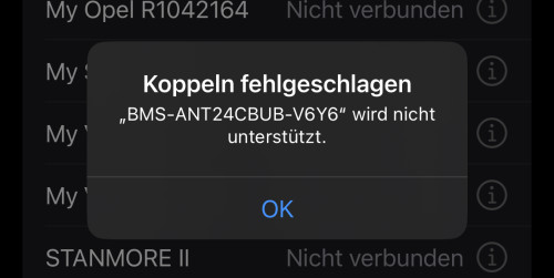

Bin auf den Trichter gekommen, mich in meinen BT Einstellungen meines Smartphones mit der Batterie zu verbinden. Finde ein „BMS-Ant…“ kann mich aber nicht koppeln :|

Erstmal immer ein Android nehmen, Apple klappt auch ganz oft, aber nicht immer. Alle Geräte im Umfeld ausschalten oder in einem Raum ohne viel mehr Geräte , auch die Uhr am Handgelenk nicht vergessen. Wenn das alles nicht hilft, dann ein älteres/ neues Gerät oder Apple probieren oder ganz einfach Akku aufmachen und reinschauen, ich hatte kein BT drin :shock: , hatte während der Bestellung mit dem VK drüber geschrieben, aber dann zum Schluss wurde es vergessen.

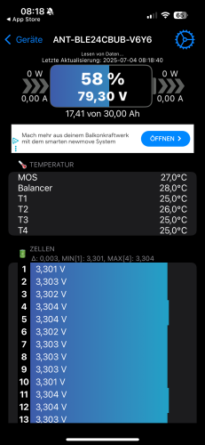

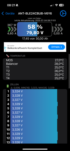

Mit der xten App hat es dann doch am iPhone geklappt.
Was mich ein wenig stutzig macht, ist dass die App 58% anzeigt, die Batterie selber aber 85% (?)
Lade sie gerade mal…

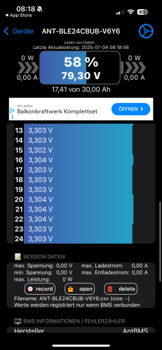

Zellen sehen soweit doch aber gut balanciert aus, finde ich.
