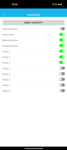

Laut deiner Einstellung sollte das balancieren bei >3mV und 3,6V starten.
Das war ja mehrfach gegeben.
Ich würde erst bei höherer Spannung das balancieren starten.
Kann es sein das du das balancieren gar nicht mit dem Schieber aktiviert hast.
Zudem kann mann noch einstellen ob nur beim laden oder entladen balanciert wird.

Re: JBD BMS und 17s Akku Einstellung (Probleme)
Jep- Balancieren ab 3,8-4V einstellen und beobachten.
Nach Deinem letzten Screenshot von den Einstellungen ist es mir klarer! Stelle die "Overvoltage" auf 4,22V und "Overvoltage release" auf 4,15V.
Dann MUSS das BMS abschalten......und damit auch Dein Ladegerät
Das Wochenende habe ich mal zu ein wenig Erholung genutzt, fernab von Elektrorollern, der Werkstatt, usw.
Vielen Dank für Eure Antworten, ich muss das heute Abend nochmal probieren, mit den Einstellungen.
Dann ändere ich folgende Parameter:
overvoltage auf 4,22V
overvoltage release auf 4,15V
und Balance mal so auf 4V.
Ob der Schieber für das Balancieren an ist muss ich schauen, ich gebe Bescheid.
Edit:
Schieber für die Balance ist an.
Edit:
