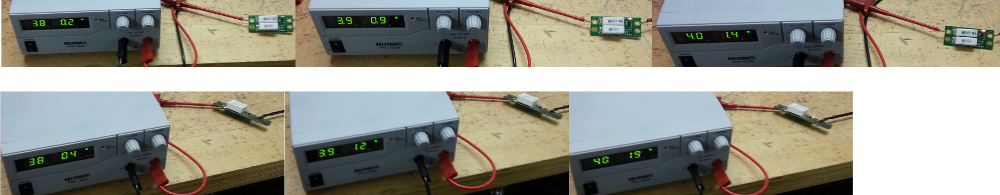

Also ich hatte jetzt endlich Zeit die Module neu zu messen
Resultat (oben GBS 2 WIederstände), unten Winston 3 WIederstände):
Das passt einfach nicht zu den Angaben der Website.
Zu sagen ist ich habe die Standardausführung der Module bestellt, daher erwarte ich eigentlich die in der Beschreibung gesetzten Werte.

Sind jetzt beide Labor-Lader defekt oder was ist hier die Begründung? :o
