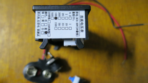

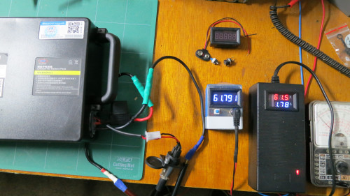

Ich habe mir aus China ein 5 Bit Präzision-Voltmeter gekauft.
Die Messtoleranz beträgt nur 0,05%.

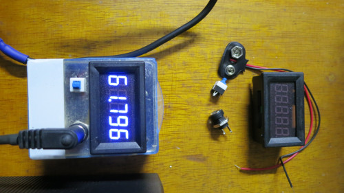

Zur Stromversorgung habe ich mich für eine 9V-Batterie entschieden.
Das ergibt gleich eine viel besseres Messergebniss.
Mit wenigen Teilen ist so ein Voltmeter einsatzbereit.
Als Gehäuse kam eine ausgediente Schraubenbox zum Einsatz.
Voltmeter - Selbstbau
