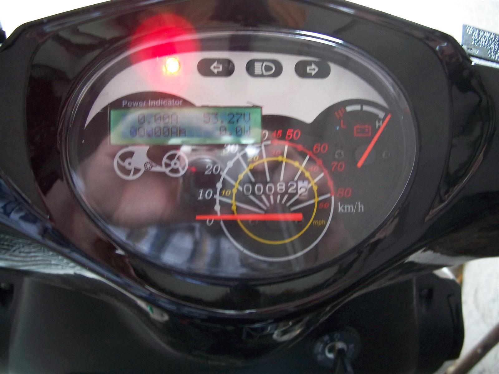

Tachoscheibe wird noch ersetzt bzw. schön gestaltet. ;)

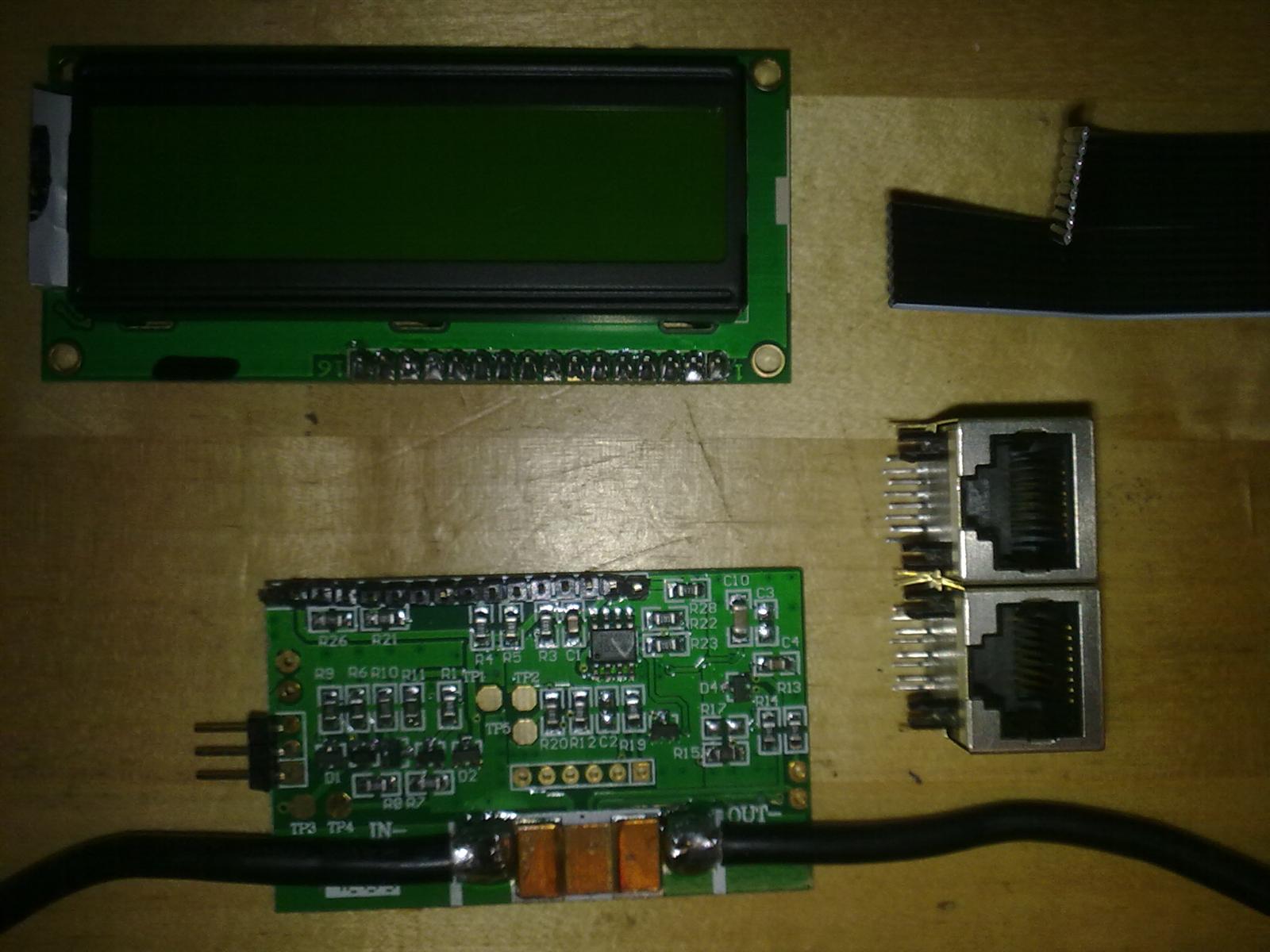

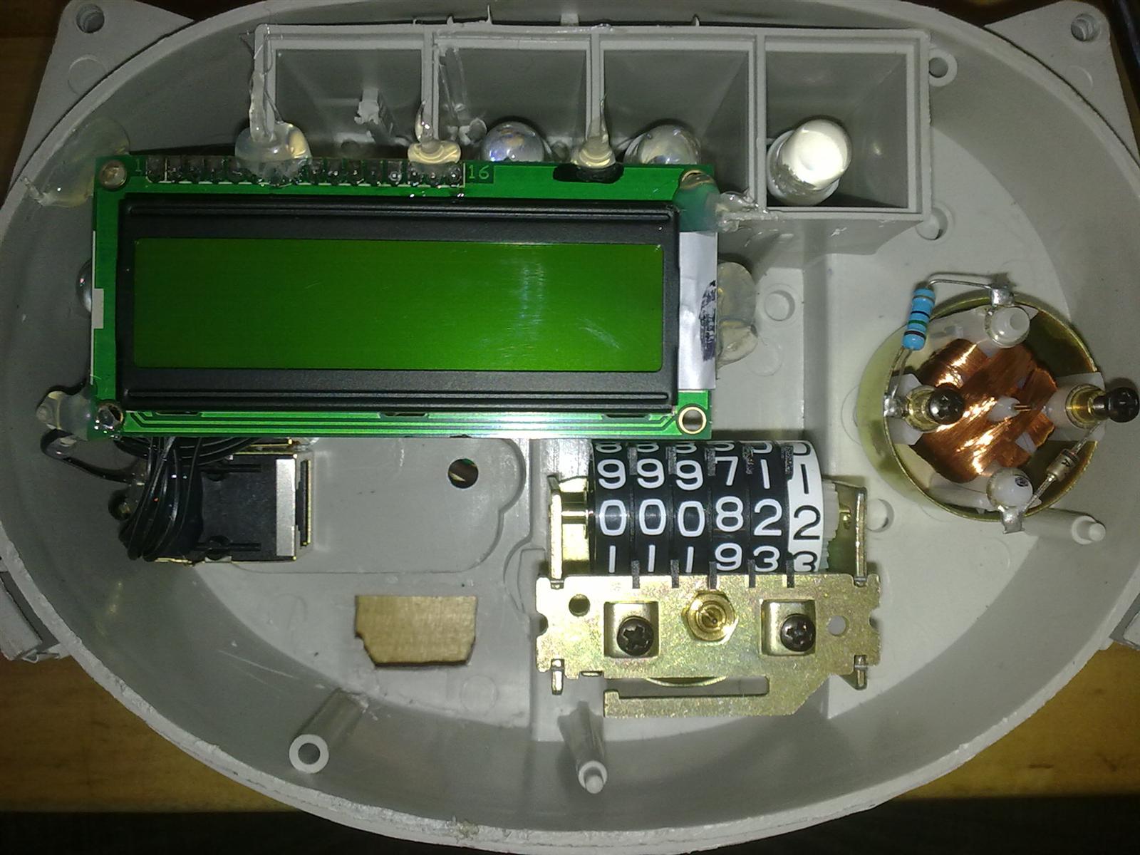

Deshalb habe ich mich dazu entschieden die 2 Paltinen im Turnigy zu trennen. Die Untere ist im Prinzip die gesamte Schlatung mit Messeinheit etc. Die Obere nur ein Standart 2x16 LCD Display mit Controller.
Das Messgerät zerlegt mit bereitgelegtem Zubehör.
Die Pins vorsichtig durchzusägen/Drehmeln (achtung Wärme), denn das Auslöten hat bei mir nicht so 100%ig geklappt, sodass Nacharbeit an den Leiterbahnen nötig war.

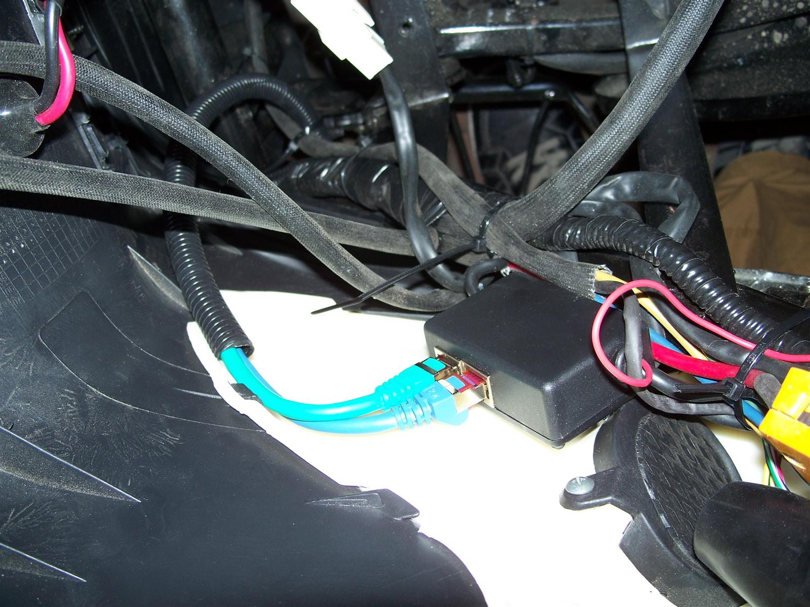

Zuerst wollte ich ein D-SUB Monitorkabel verwenden, wegen Dichtigkeit und Schraubbarkeit. Allerdings hat es nur 15Pins und eignet sich nicht wirklich für bewegte Verbindungen, deshlab habe ich einfach 2x8PINS mit Standart Netzwerkbuchsen mit hochwertigen Netzwerkkabeln verbunden. Ein altes IDE Kabel zur Verbindung von Platine zu Buchse.

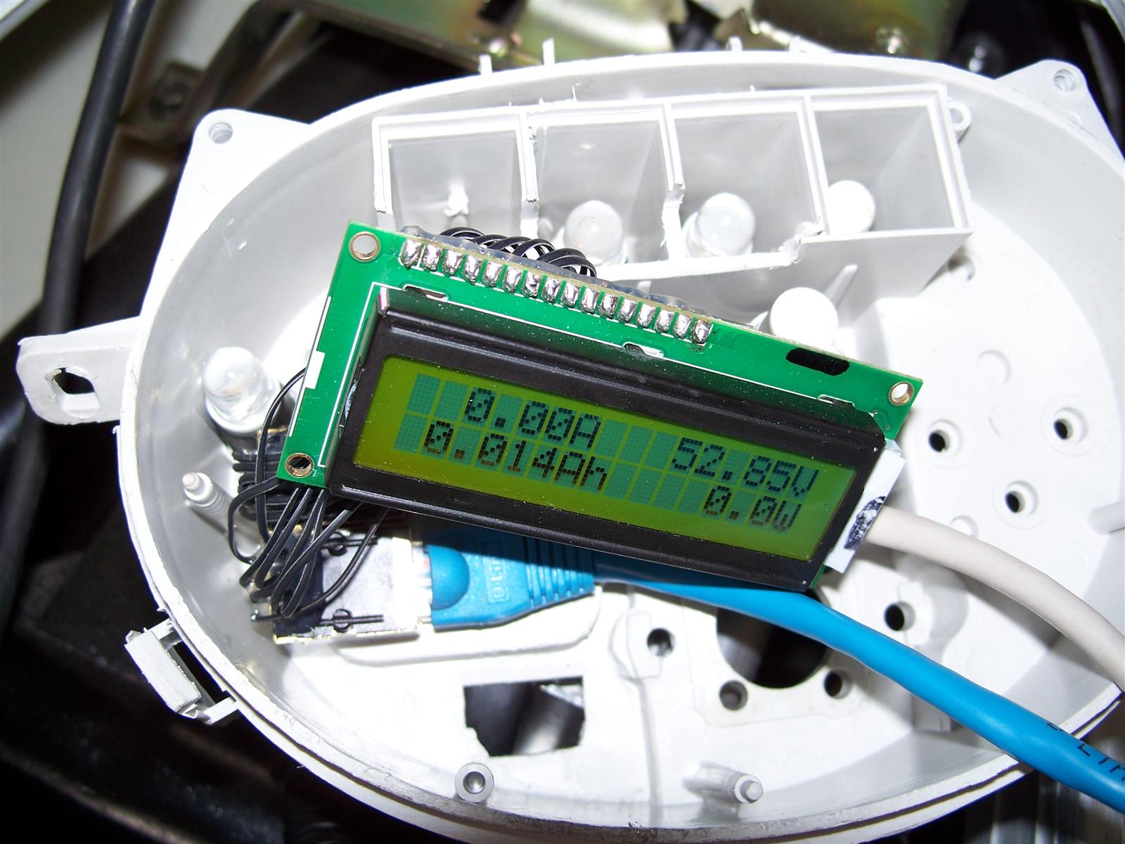

Das LCD in den Tacho eingepasst.

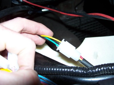

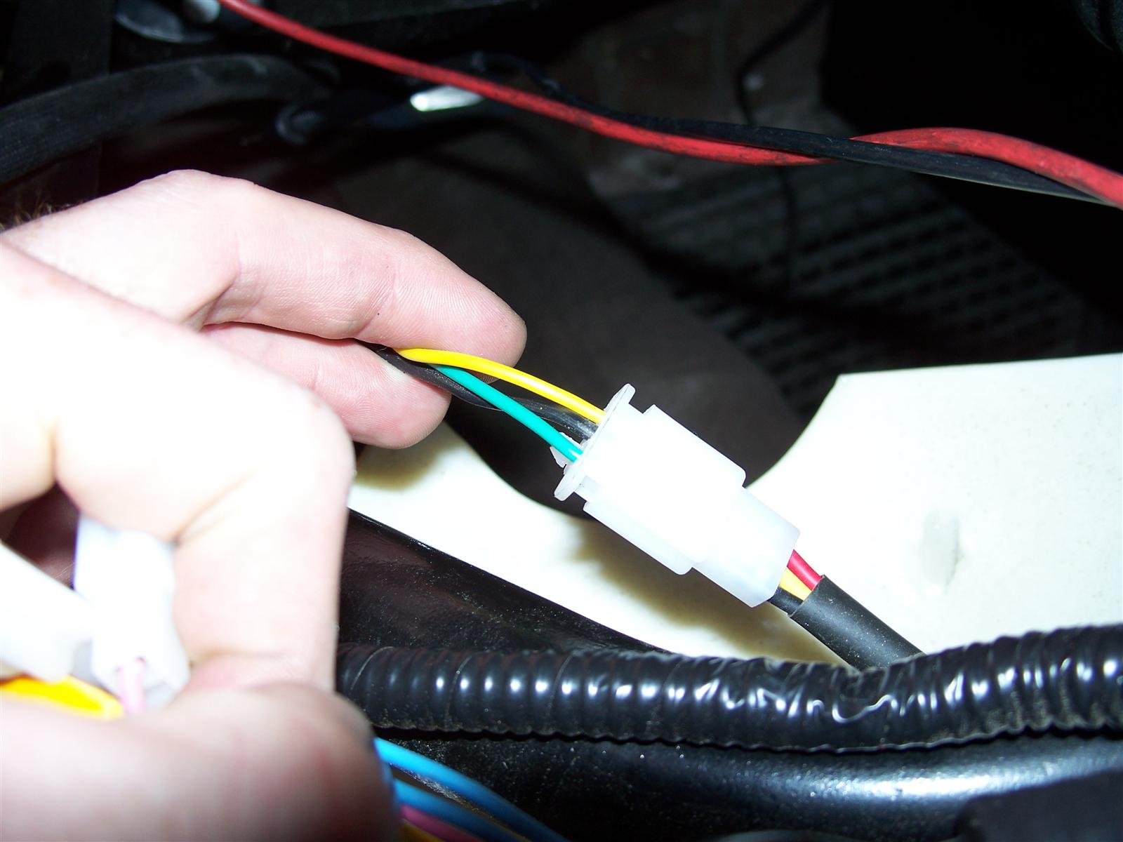

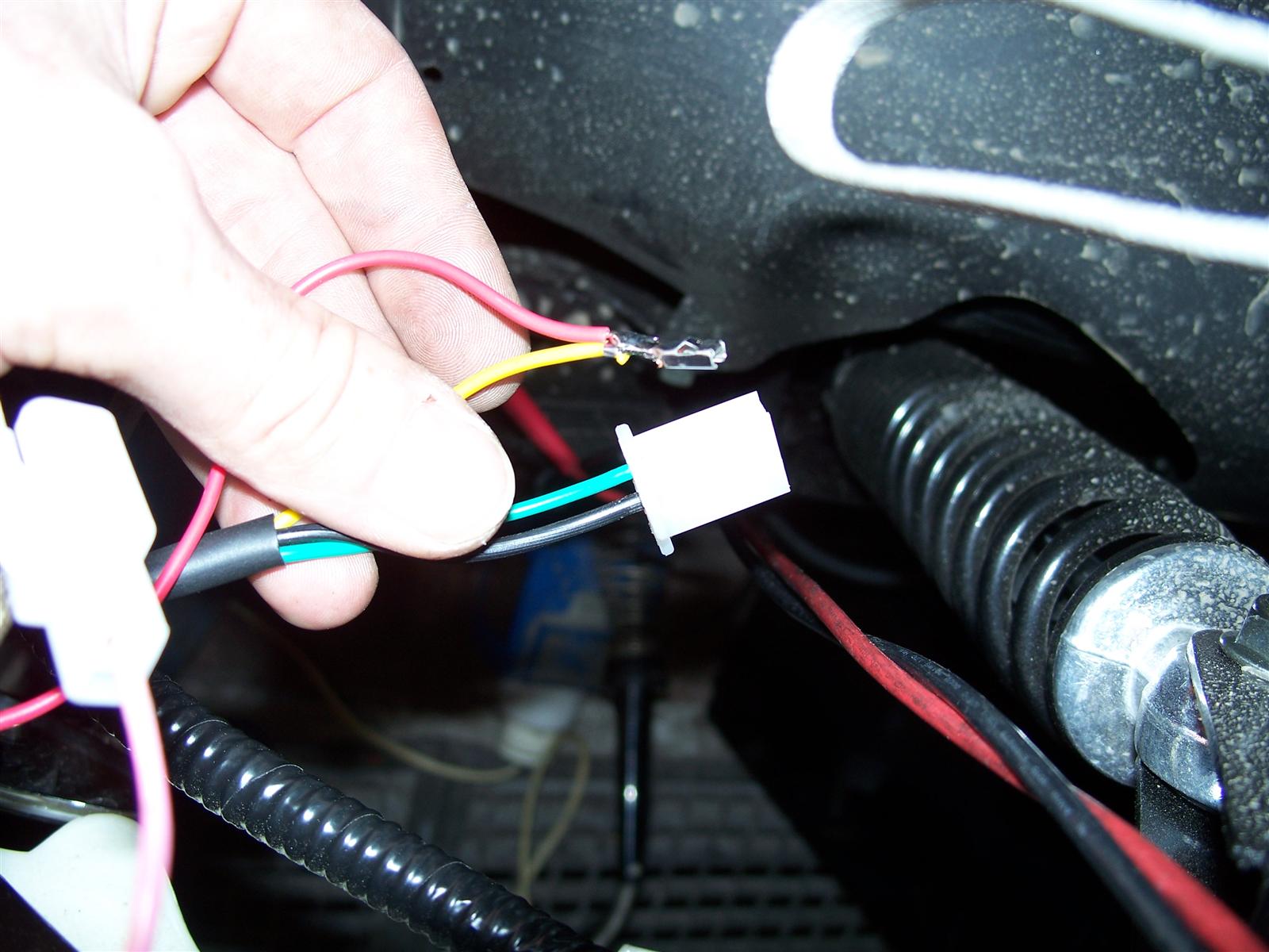

Am Stecker zum DC Konverter hat man die volle Akkuspannung (Am Zünschloss z.B: ~0,5V weniger!). Daran habe ich auch den Zigarettenanzünder (12V) geklemmt - wird mit der Zündung geschalten.

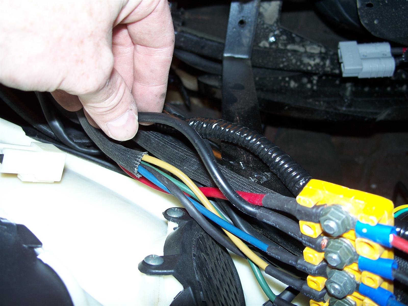

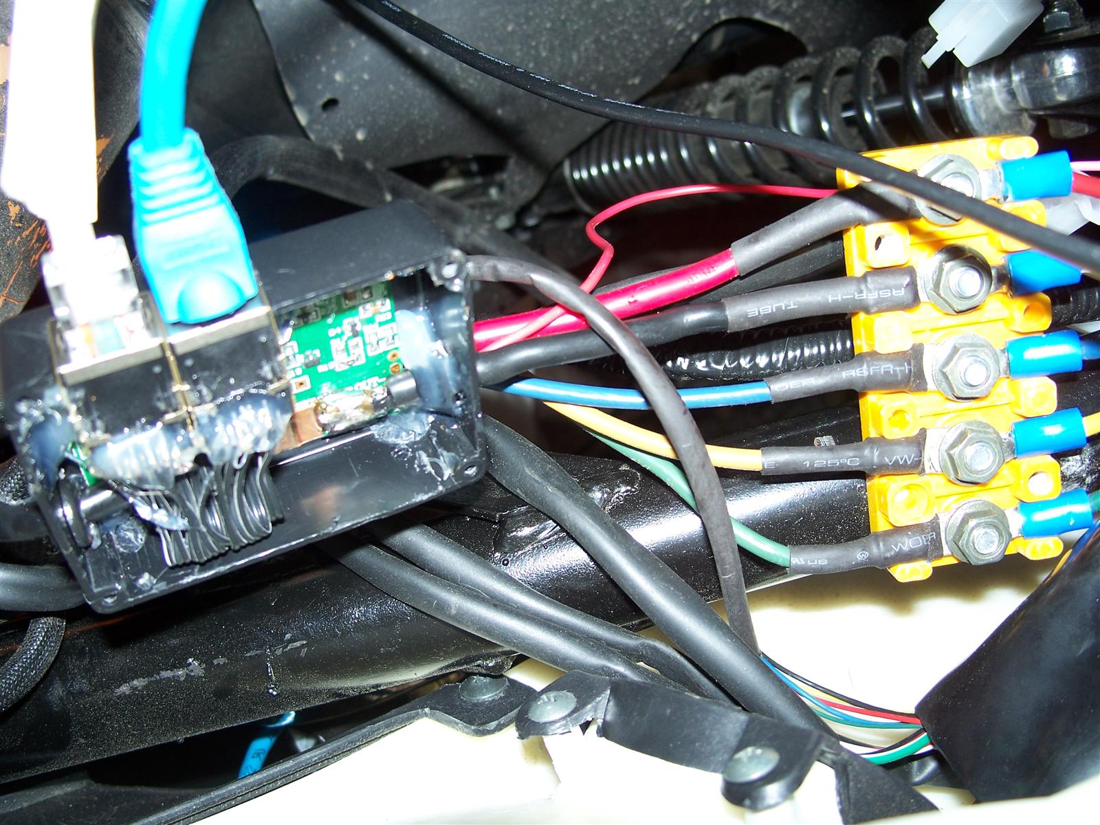

Da der Turnigy NUR Masseseitig misst, kann die dicke Plusleitung ausgelötet werden und durch eine dünnere z.B. 0,75mm² zur Versorgung ersetzt werden. Die Massekabel habe ich auch ausgelötet, da sie ein wenig kleiner sind, als die Originalen im Roller. Die schätzungsweise 8mm² Masseleitung zum Controller habe ich einfach gekappt und die Messplatine im Gehäuse dazwischenglötet.
Die Masseletung zum Controler
Der Stecker zum DC Wandler, Gelb 48V, Rot 12V, Schwarz Masse.
Das Versorgungskabel zum Turnigy/Shunt direkt angelötet.

Das "Messeghäuse" im fertig eingebauten zustand angeschlossen.
Ich würde hier weder Schraubverdindungen noch Quetschverbindungen o.ä. verwenden! Löten ist das einzig wahre!
Das wars dann auch schon, die Kabel verlegen, verbinden und fertig. Im Tacho ist geradeso genug platz für das Display. Werde ggfs. mal nen neue Tachoscheibe anfertigen. Wer will kann auch die Originalbeleuchtung im Turnigy verwenden, mir gefällt das Blau nich so.
Testlauf

Löten ist in der Energietechnik verboten, weil Lötverbindungen bei Belastung warm, und damit weich werden. Dadurch weichen diese Verbindungen der Energiebahn aus, und führen dann im laufe der Zeit zu kalten Lötstellen.
Korrekt gemacht werden diese Verbindungen gepresst ( mein Favorit ), gequetscht, oder gekerbt.
Deine Leitungen scheinen übrigens 6mm2 zu sein, 8mm2 gibt es nicht. Das nächste wären 10mm2. Die 6mm2 dürfte für Deine Technik auch ausreichend zu sein.
Zu Deinem Umbau gratuliere ich Dir. Hervorragend gemacht.
Danke! Das wusste ich ganricht! :shock: Aus dem KFZ Bereich wo ich herkomme, sind (laienhafte, dem Wetter ausgesetzte) Quetsch, Klemm oder Schraubverbindungen potentielle Fehlerquellen. Naja, solange es nur mein Roller is... :oops:
