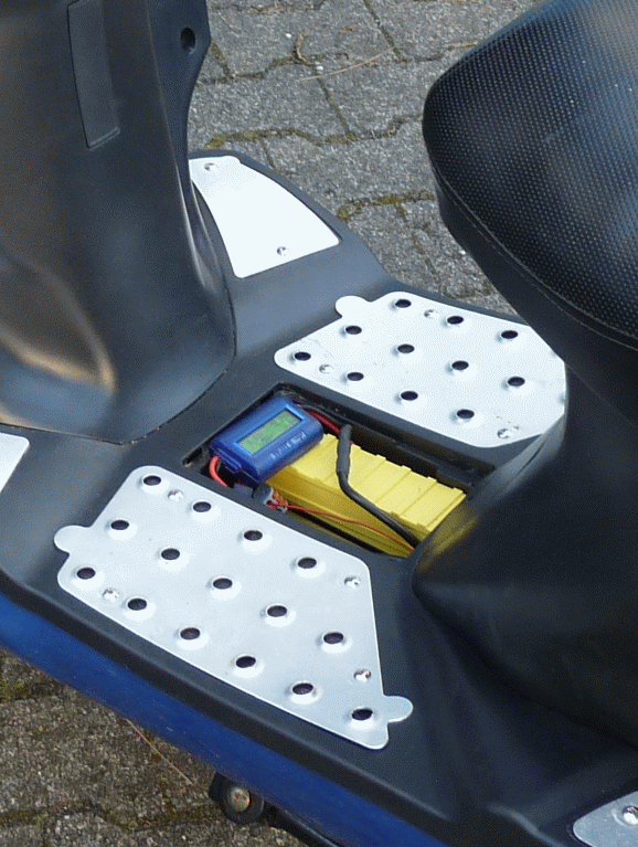

Re: Leistung messen
Beitrag von Alfons Heck »
Hallo jgoller,
beim wattsup kann man die schwarzen Drähte in den Minus-Pfad zwischen Akkus und Controller klemmen und einen roten zum Betrieb anklemmen. So messe ich den Verbrauch:
Batterie - an source sw
Controller- an load sw
Batterie+ mit "dünnem" Draht über Taster geschleift an source rot
load rot wird nicht angeschlossen
Mit dem Taster setzte ich nach dem Laden das wattsup zurück
Alfons.
