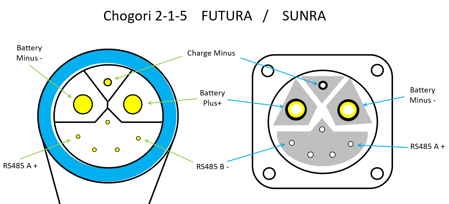

Kann jemand mit der Kontaktbelegung helfen, kann das ja im defekten Gerät nicht messen.

wenn der Stecker an defekten Gerät noch gut ist, (also am Stecker keine Schmor-Spuren dran sind, könnte der "Elektro-Spezi" auch das Kabel samt Ladestecker vom alten Gerät abnehmen und verwenden. Da wird die Verschaltung der Kabeleitungen im alten Gerät vermutlich erkennbar sein.
Der mitteldicke Pin im Stecker ist bei Sunra-Roller gewöhnlich das Lade-Minus. Für Batterie-Plus wird einer beiden der dicken Steckerpins im Stecker sowohl beim Laden, wie auch beim Fahren genutzt. In der Akku-Buchse wird der andere dicke Pin erst mit Zündung an für Batterie-Minus geöffnet und nur beim Fahren fließt hier der Strom. Damit muss das Ladegerät also nicht verbunden sein.

Bitte nochmal um Hilfe hinsichtlich der Kontaktbelegung des Steckers. Habe nochmal ein besseres Bild des Steckers vom Ladegerät. Würde ein 84V / 5 A oder 7,5 A Ladegerät nehmen, denn ich benötige eigentlich keine Schnellladung. Als Elektrolaie ist das m.M. für den Akku schonender, ich habe genug Zeit zum Laden und hinsichtlich der Wärmeentwicklung (trotz Lüfter ist das bisherige 84 V 10 A Ladegerät ziemlich heiß geworden) scheint mir das auch sicherer.
