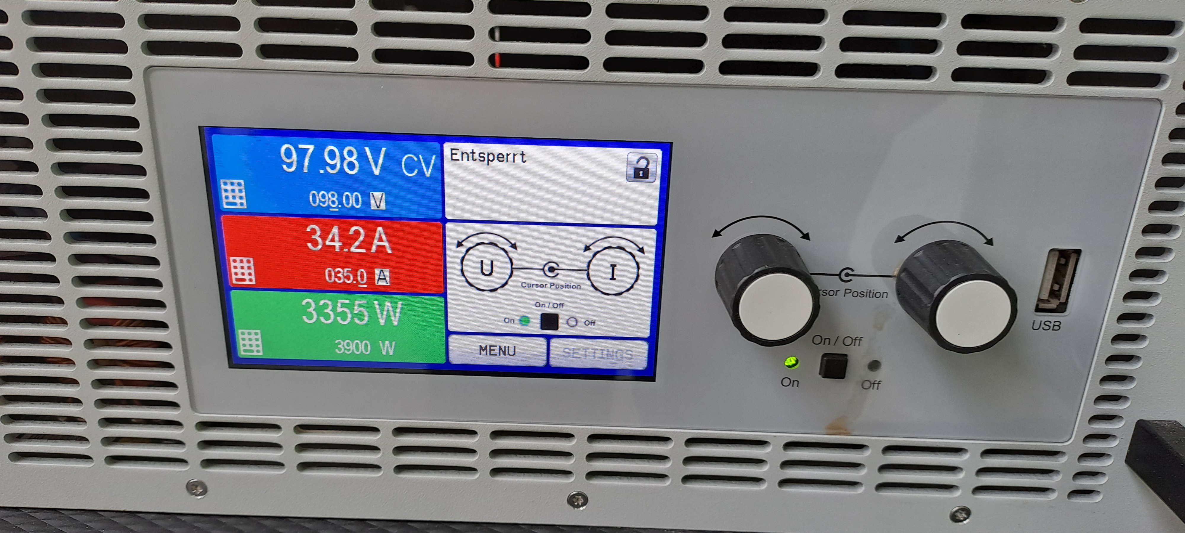

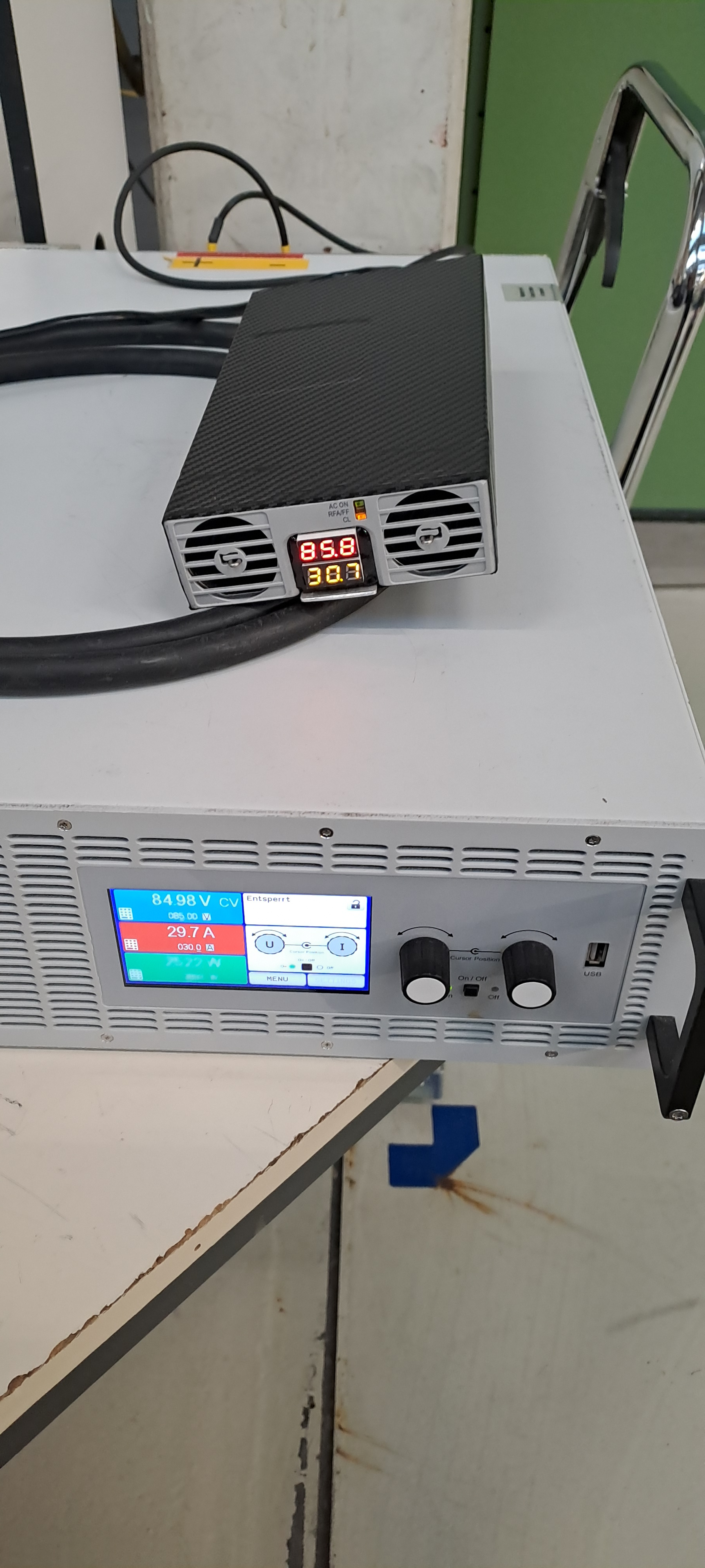

Wirkungsgrad habe ich für ein paar Punkte mit maximaler Leistung gemessen
50V 30A 87%
85V 30A 88%
130V Vollast (2,9kW aus dem Netz) 89,5%
Oberhalb 100V ist mit dem Strom etwas Vorsicht geboten, es gibt wohl auch andere Umbauer, bei denen das Netzteil überlastet werden kann.
Meines zog beim Test nicht mehr als 2900W aus dem Netz,

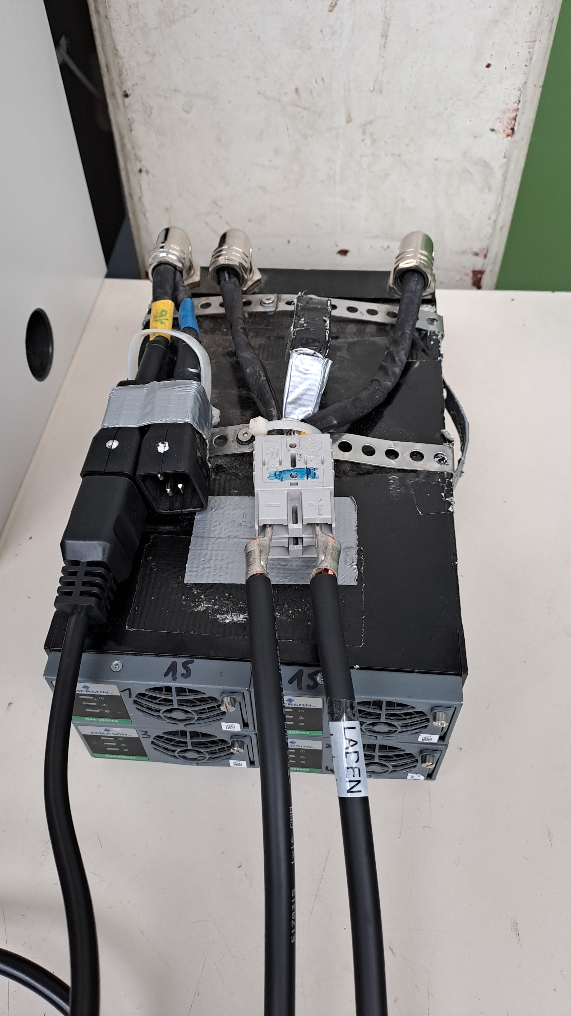

Kürzlich war ein Zero-Fahrer bei mir, der hatte ein chinesisch modifiziertes R4875G1 dabei, das hat mit 95% Wirkungsgrad und Cosinus Phi 1 mit 3,4kw aus der Schukosteckdose geladen. Das kostet aber auch das doppelte vom oben beschriebenen Delta und hat nicht den weiten Einstellbereich.
Der ebenfalls mitgebrachte EV-Tricity Charger aus 2S2P Vertiv R48-2000E3 war ähnlich laut wie das einzelne Huawei bei doppeltem Ladestrom.
Hatte leider keinen Anderson 50A beim Test zur Hand, mein Provisorium blieb aber kalt. Das Amperemeter zeigt minimal zuviel an. Die Netzteile wurden hier eingangsseitig auf 8A begrenzt. Die Anzeige der elektronische Last schwankte dabei zwischen 3,35 und 3,45kw.
