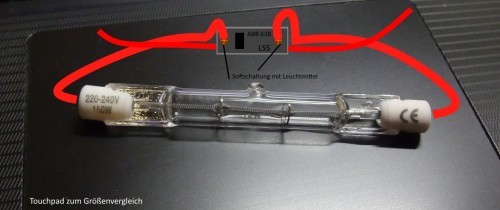

mit diesem Leuchtmittel (weil recht kompakt) auch denkbar?
habe ich aus einem (Halogen)Strahler

Ja ich würde gerne vermeiden, dass die Kondensatoren eins zuviel abkriegen, wenn ich morgen die Aderenden kontrolliere bzw. ggf. mit EndHülsen versehe und nach ca. 15 min. (länger sollte ich dafür nicht brauchen ) wieder den LSS einschalte.
Du meinst, das verkraften die in dieser kurzen "Ruhezeit"?
Sonst schalte ich ja normalerweise nix (habe nicht vor, in nächster Zeit etwas an der Elektrik zu machen )
außer wenn das mal wieder nötig wäre wie das in letzter Zeit wegen Abschaltung des Automaten in einer bestimmten Steigung auf dem Heimweg sein musste. Dann habe ich den LSS ca. in 2min. wieder auf EIN, was dann keine Rolle spielt.

In der heilen Welt sollten die Kondensatoren so dimensioniert sein, dass sie diverse Schaltvorgänge überleben. Aber die Teile kommen nunmal aus China und sind "auf Kante" dimensioniert. Hat der Roller eine Nennspannung von 48V, dann sind das in der Realität 57.6 - 58.xV, und die Kondensatoren haben lediglich einen 63V - Aufdruck. Dazu kommt die unzureichende Temperaturfestigkeit (105°C wäre schon toll), wenig rippelfest (denn da fragt sich der Chinese, was das ist ...), kurzum, die Teile sind in unserem Einsatzumfeld nicht langlebig.
Von daher würde ich eine Softladeschaltung favorisieren, entweder der Glühlampentrick, oder permanente Überbrückung der Sicherung durch einen Widerstand (500 - 1000 Ohm, 2W oder mehr).
