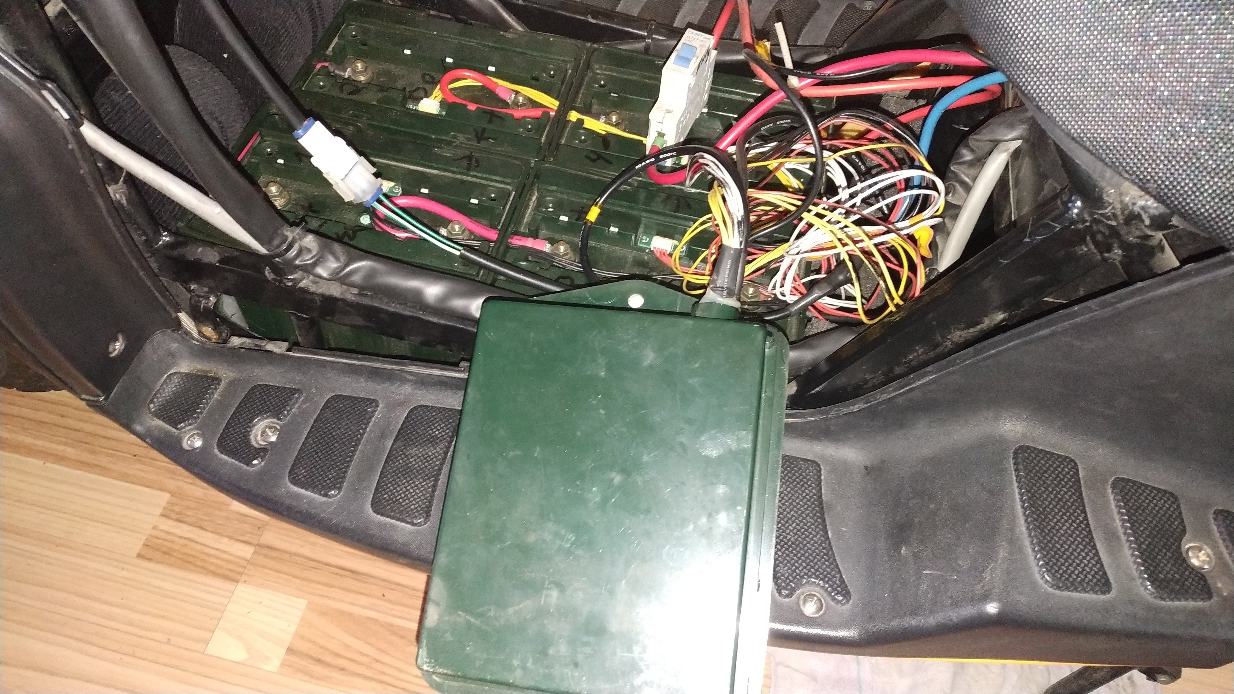

Potis sind schwer zu sehen aber sie sind da , in Orange zu erkennen !

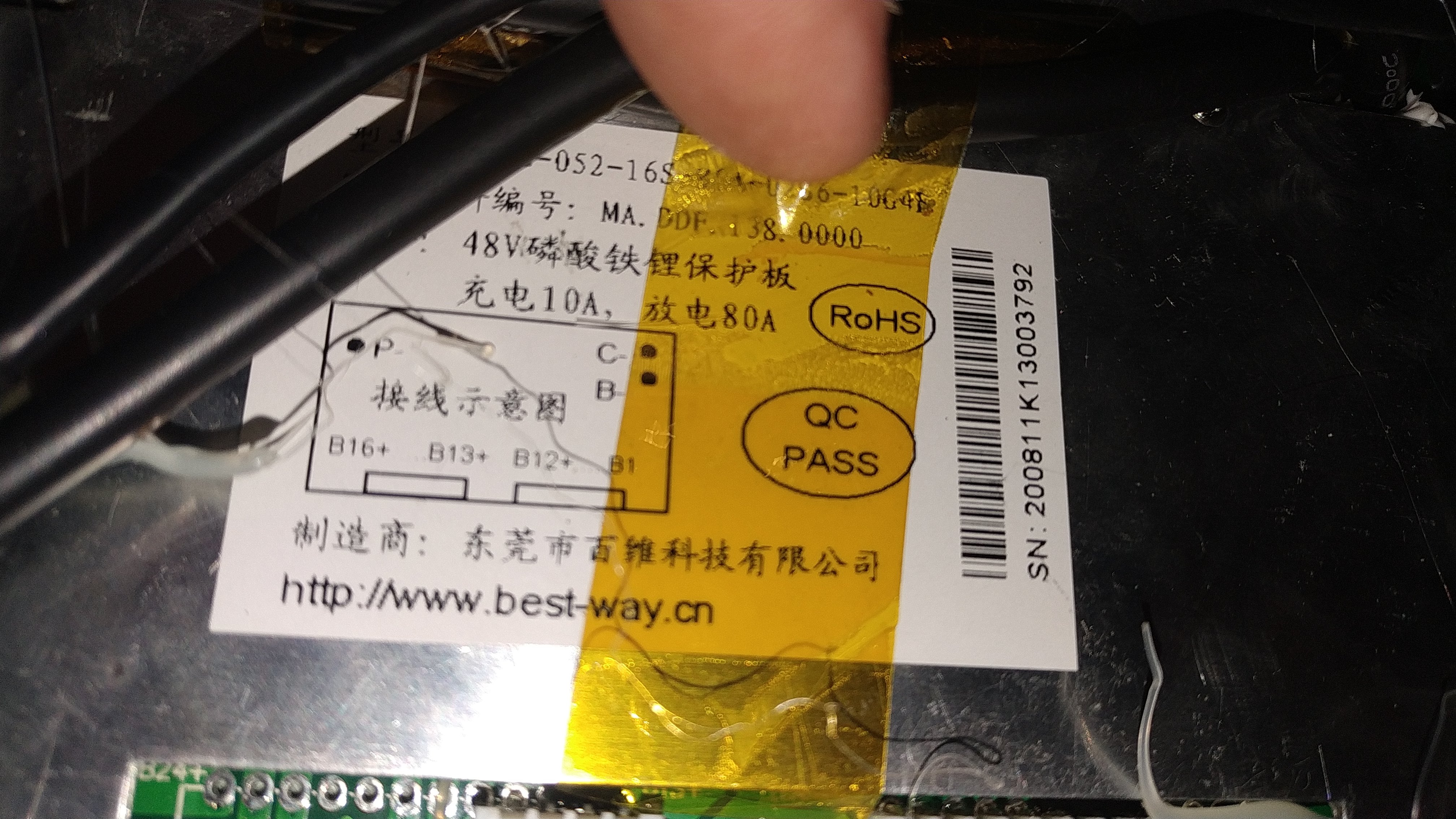

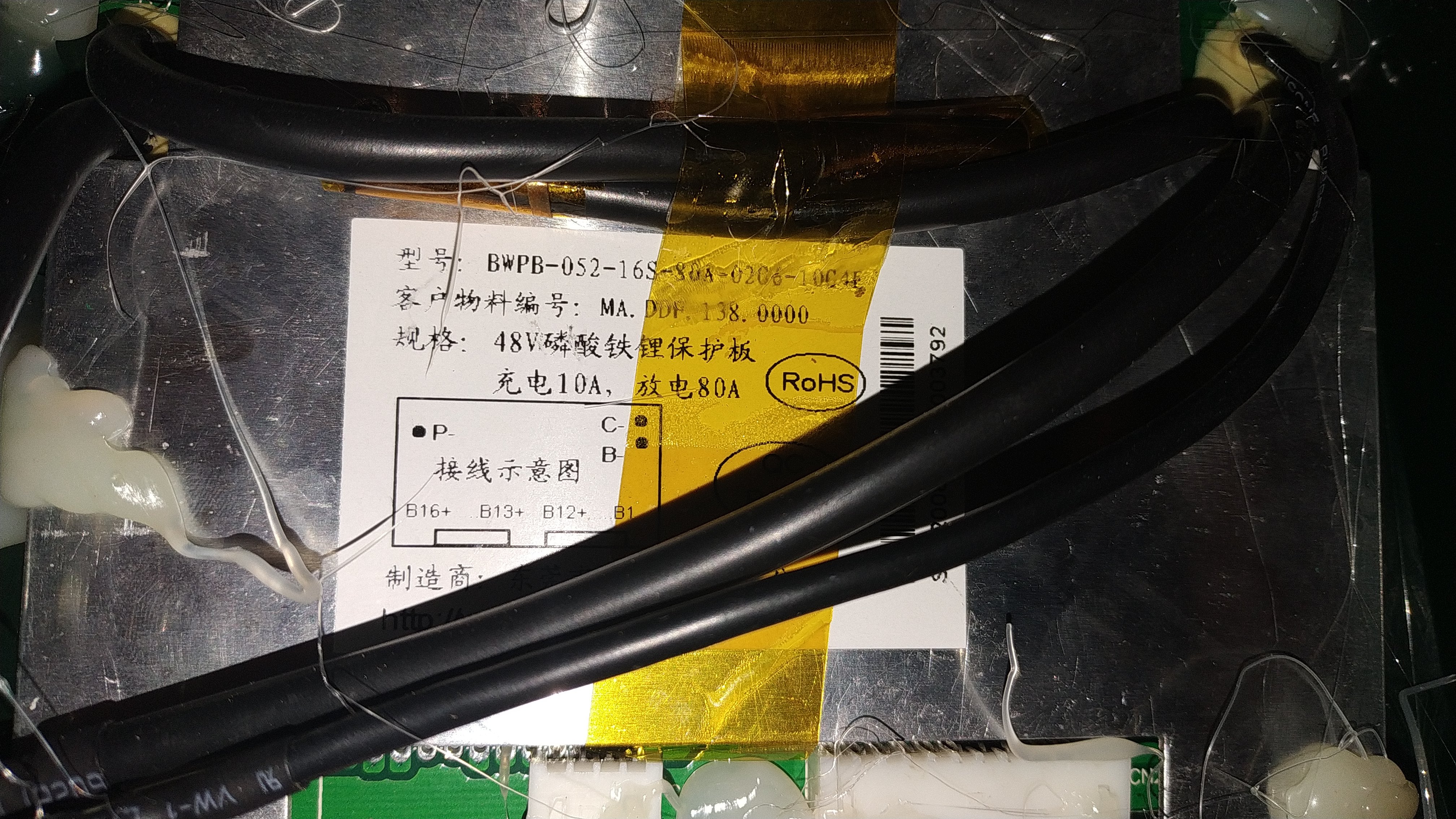

Mein BMS

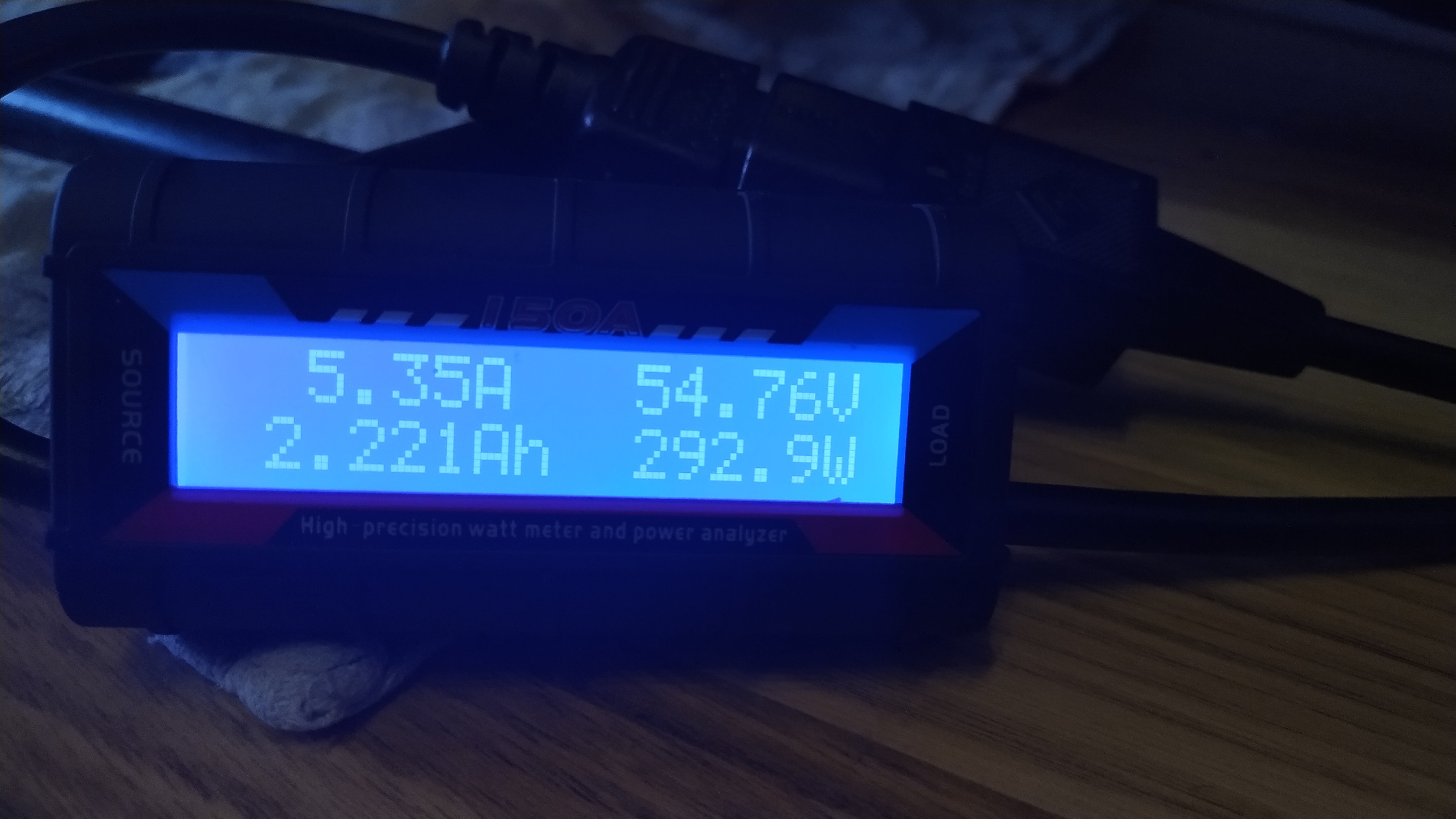

10% wäre gerade mal 4A , dann ist mein 5A ja noch ok , wenn ich mir auch erhofft habe etwas schneller laden zu können ! Gut 4,5 -5 Stunden finde ich schon recht Lang !
