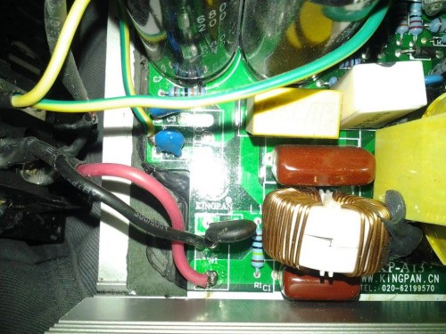

Re: Ladegerät stinkt plötzlich beim Laden
So hier der Defekt des Gerätes, das mit 707 Watt zuende lief: Die Spule ist kaputt und die Verarbeitung sei schlecht.
