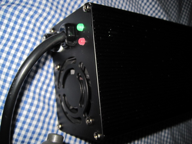

Re: EMC-400 Ladegeraet funktioniert nicht mehr !
- Joehannes
- Beiträge: 3419
- PLZ: 9645
- Wohnort: Oberfranken
Könnte auch bedeuten: Lader erkennt keinen Akku.
Stecker und Kabel prüfen.
Spannung am Ladekabel prüfen.

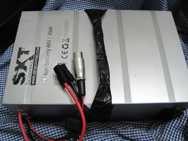

- Beiträge: 6516
Der XLR -Stecker ist der Ladestecker, also nichts mit kurzschliessen.
- Beiträge: 6516
Meine Roller haben alle 13" Reifen. Bei einem Lithium-Akku mit eingebautem BMS wird die Ladeseite XLR-Stecker? und die Lastseite dickes rotes und dickes schwarzes Kabel getrennt sein.
Alf, das letzte Foto zeigt den Akku, nicht das Ladegerät. Die fetten Kabel gehen in den Roller (Verbraucherseite), die dünneren am XLR (igitt) gehen wohl ins Ladegerät. Von daher wird in der Akkukiste auch ein "BMS" verbaut sein in Form der üblichen chinesischen Platinen. Neben Problemem am / mit dem Ladegerät sind daher auch Probleme am BMS nicht ausschließbar. Ich denke nur, man wird am Ladestecker des Akkus nichts sinnvolles messen können, um das Prolem weiter einzukreisen.
- Beiträge: 8417
- PLZ: 14***
- Wohnort: bei Berlin
Wenn der Akku noch 20% seiner Ladung hat, sollten eigentlich mehr als 48V im Ruhezustand vorhanden sein. Nicht dass da eine Zelle platt ist und das BMS dicht macht - was sich eigentlich nicht gehört im Ladestrang, sofern die Zellspannung nicht gerade unter ca. 2.xV gefallen ist (und dann sollte auch das BMS deutlich vorher die Stromentnahme unterbinden).
