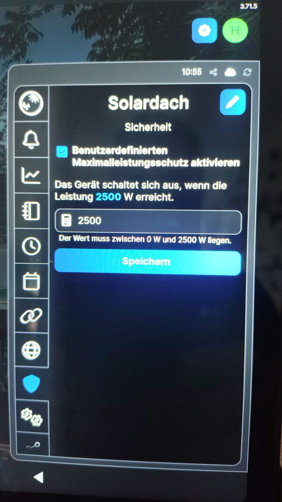

sieht aus wie eine normale shelly oder ähnlich.
ist nur geld macherei.
da ist nur die software etwas geändert, dazu muß man das bike paar mal leer und volladen, damit er weiß wie viel reingepumpt wird.
eine shelly steckdose , die ca 10-15.- kostet, kannst du auch bei einer bestimmten überschreiten einer wattzahl, automatisch ausschalten lassen.

entwicklungsarbeit :?: :lol:
kannst ja mit ner batch datei auch selber dazu basteln damit er start/stop macht.
oder du benutzt den integrierten maximalschutz an machen (kannst dir ausrechnen wann 80/90% erreicht sind)
