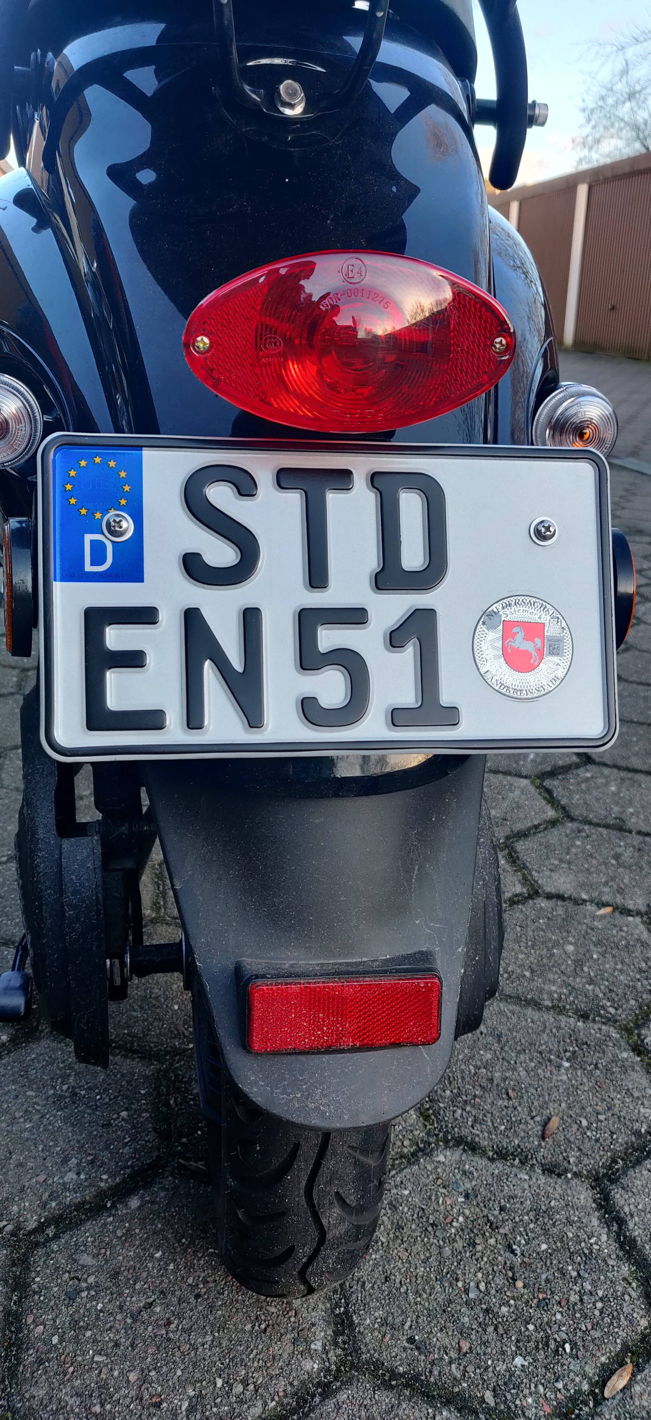

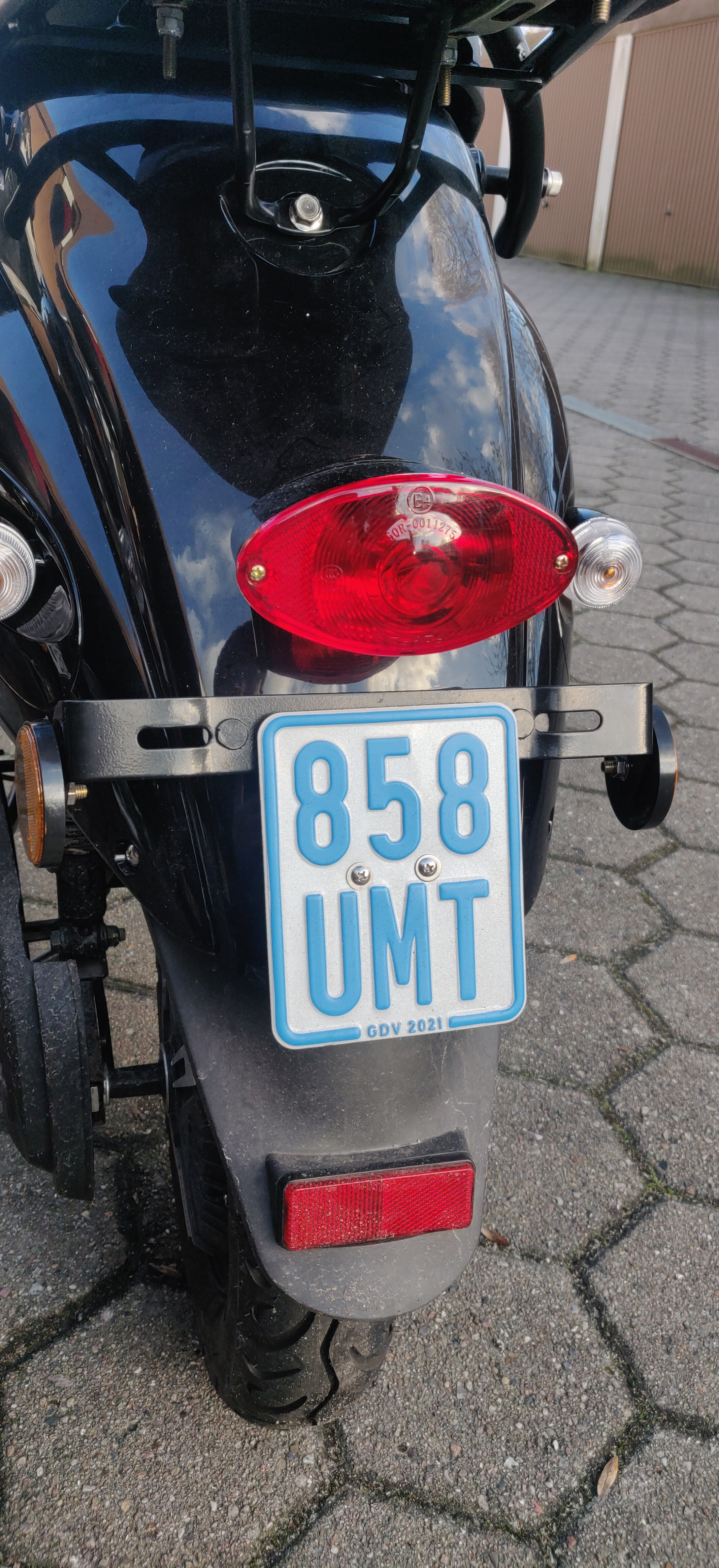

Hallo an alle, wie habt ihr das mit dem Nummernschild bei der freiwilligen Zulassung gelöst?
Passt ein 240 mm Schild an den NQI Sport?
Evtl. gibts ja schon Bilder.
LG aus Frankfurt
NQI Sport ER, weiß.
Fasemann
Beiträge: 3997
PLZ: 21614
Wohnort: Buxtehude
Re: TreibHausGas (THG)-Förderung ab 2022 auch für Privat-ELEKTRO 2-Radbesitzer
Beitrag von Fasemann »
Einfach das klassische 125er Trekkerschild nehmen, ich hab zwar kein Niu, aber mir gefällt es.
Bergziege
Beiträge: 410
Registriert: Mo 25. Feb 2019, 14:55
Roller: NIU NPro (2019)
PLZ: 97
Beitrag von Bergziege »
RausZ hat geschrieben: Sa 21. Mai 2022, 20:22 Hallo an alle, wie habt ihr das mit dem Nummernschild bei der freiwilligen Zulassung gelöst?
LG aus Frankfurt
Hab ihn mir grad im Netz angesehen. Es sieht mir so aus, als hat der die gleiche "Aussparung" für ein Schild wie mein N-Pro. Da passen nur maximal 220mm breite Schilder drauf.
Manche Zulassungsstellen stellen sich quer, bestehen auf 240mm oder gar mehr, bei anderen ist es überhaupt kein Problem.

Das kleinste Motorradschild, 180*200, hätte aber besser gepasst. Da versteh' ich die Vorschriften? nicht. . .
