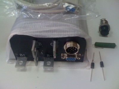

Also der KEB72450X wäre Ersatz für:
Solar-Mobil SLC 3540 72V oder 60V und für 3000/4000Watt
MTL EB-042 60V oder 72V bei 2000/3000Watt
Ersatz für e-Max90S sollte jedoch ein anderes Modell sein
Die Variante "waterproof" ist bestimmt vorzuziehen, da die Controller oft im Sichtbereich liegen.
Die Versandart ist leider nicht wählbar bei Kelly, aber vielleicht hift der Hinweis auf DHL?

Peters Einwand ist natürlich richtig, denn die 48V-Klasse wird teilweise etwas preiswerter angeboten. Aber ein Controller der 72V Klasse kann genauso gut auch mit 48V betrieben werden und ist sonderbarerweise oft billiger als die vergleichbare 48V Variante...
"Waterproof" ist nur nötig bei extern montierten Controllern. Mein innnen unter der Mittelkonsole montierter kommt auch ohne Waterproofing gut aus, obwohl ihn nachweislich Wassernebel schon erreicht hat. Das ist im Einzelfall zu entscheiden.
Wichtig ist bei den Leistungsangaben von Kelly immer, dass dort die elektrische Leistung angegeben wird. Wenn man für eine Motorleistung x (das ist bei Motoren immer die mechanische Leistung) einen passenden Kelly sucht sollte man immer x durch etwa 0,8 teilen, und dann noch nach etwas Luft nach oben schielen zur Abschätzung der benötigten elektrischen Leistung. Dann wird einerseits das Anfahren nicht zur Farce, und andererseits kann man den Controller etwas kühler betreiben, indem man ihn im Strommaximum etwas drosselt.
Bei der Bestellung bei Kelly direkt kann man einen Kommentar eingeben. Dort kann auch die Logistik-Präferenz rein.

Für einen E-Max 90s sollte der KEB48400 bzw. KEB48401, also 400 = 4kW Motor bzw. 1 für Reku gewählt werden. Hier im Forum haben eine handvoll Leute angedacht bzw. versucht, einen Kelly in einen E-Max 90s 110s einzubauen. Soweit ich es mitbekommen habe, hat es noch keiner geschafft. ( Beim E-Max bilden Controller, Management System Unit, Tacho eine Kette. Im Prinzip zeigt das Display auch "Hallsensorenfehler" an - aber dann hat man ein riesiges Problem).Joehannes hat geschrieben:Ersatz für e-Max90S sollte jedoch ein anderes Modell sein

Fany macht das mit DHL, würde aber ca. 6$ shipping mehr kosten.
Vielleicht bekomme ich ja noch den snowbonus für Erstbesteller.
Für "waterproof" brauchen sie 2 Tage mehr. Trockenphase Silikon?
@all
Ausgang 365Tg 24h
@all
Ausgang 365Tg 24h

Hier ein kurzer Bericht über den aktuellen Stand:
Die Solar-mobil-Gmbh hat die Garantie für den defekten Controller abgelehnt. Ich hätte klagen können, dann aber gegen meine Werkstatt, die Ihrerseits dann gegegn die Solar-mobil-GmbH hätte klagen müssen. Diesen Stress wollte ich mir nicht antun.
Nach den vielen Tipps hier im Forum - nochmals herzlichen Dank Euch allen!!! - habe ich mit meiner Werkstatt das Prozedere erörtert. Schließlich haben wir uns entschieden, das Original nochmals zu bestellen. Tja und so ist es nun. Seit 800km läuft mein Roller wieder, in den nächsten Tagen km 11000.
Vielleicht wage ich mich beim nächsten größeren Defekt selbst an eine solche Reparatur.
