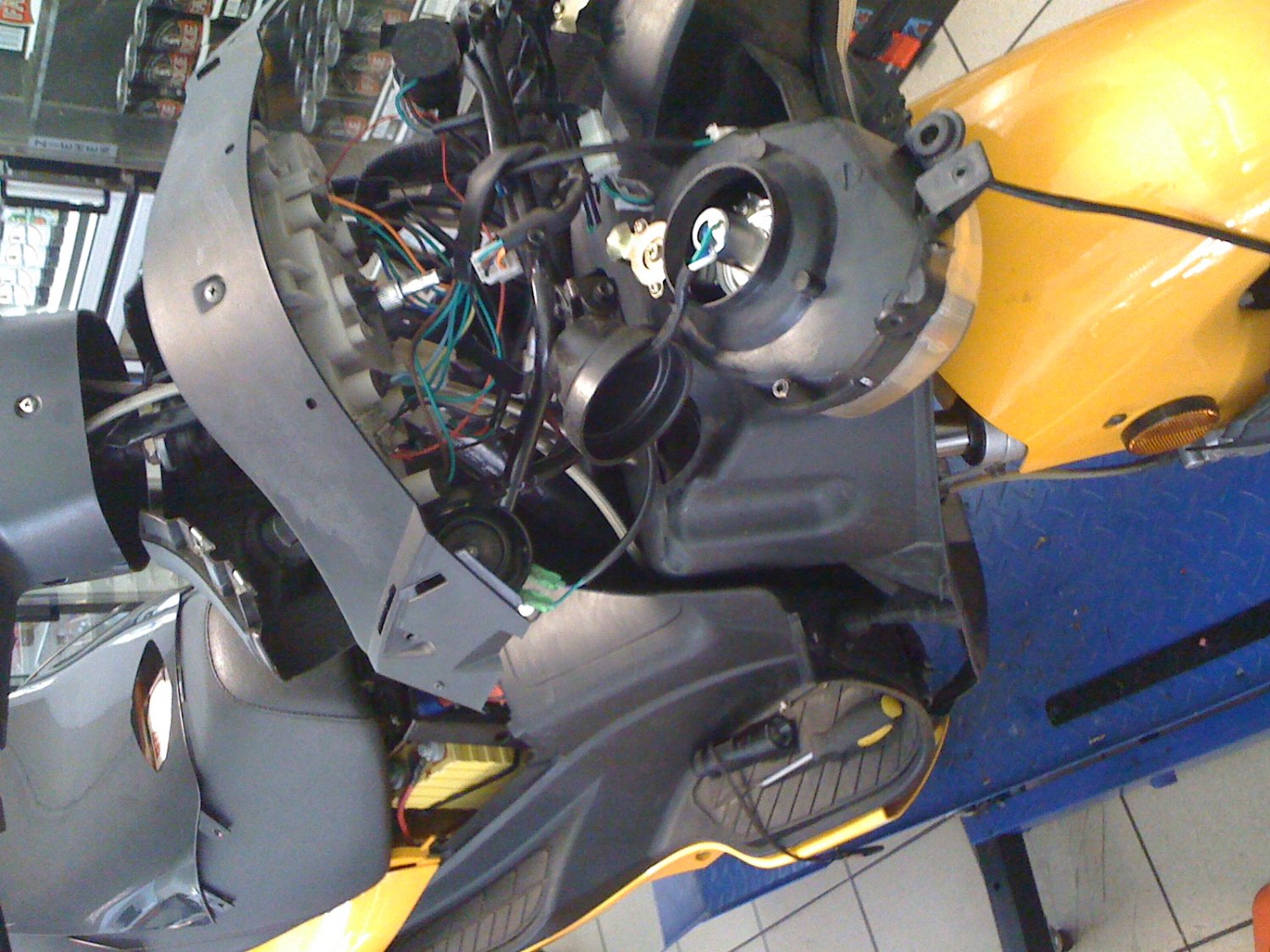

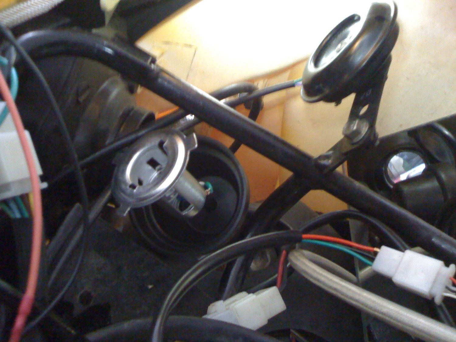

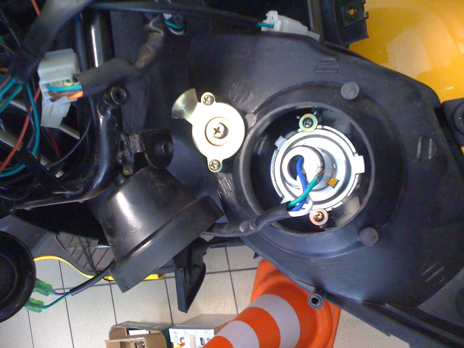

Noch ein Ostergeschenk zum geplanten Lampenwechsel. Der chinesische Ingenieur von Mr. Mountain Chen
hatte bestimmt einen sehr schlechten Tag.
Da kommt Keiner wirklich ran. Hier muss Gelb und Schwarz komplett runter.
Wenn nicht die zwei kleinen Halteschrauben wären, könnte man ja noch von oben unter Schwarz.
Aber denke nicht einmal dran. Auch zur Einstellung beider Scheinwerfer sollte je ein Loch ins Kniehöhe ins
Schwarze gebohrt werden.
Perfekt wären 2 H4-Birnen, die Halterung ist okay nur die Anschlüsse müssen geändert werden.
Diese kleinen Biester sind hier die Spassbremse. :evil: :evil:

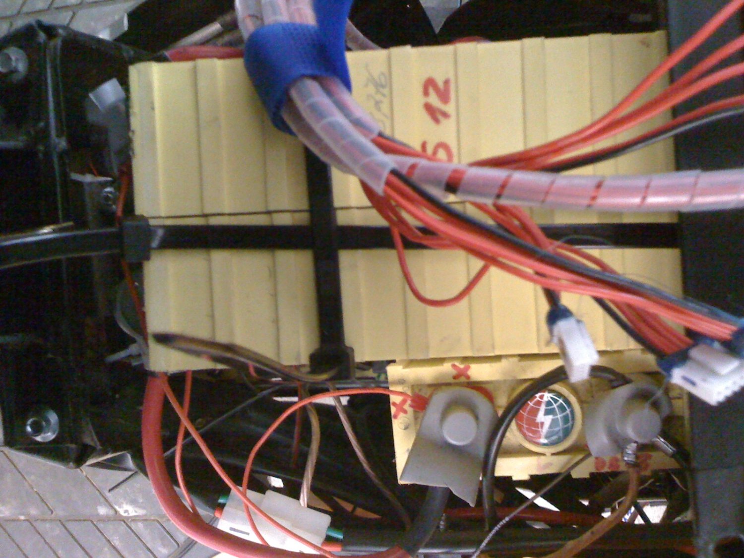

:P Für die Zweifler noch ein Bild zum vergangenen Test von Zelle 21-23.
Zelle 21 steht auf den Zellen
Zelle 22 und 23 liegen auf dem Controller.
