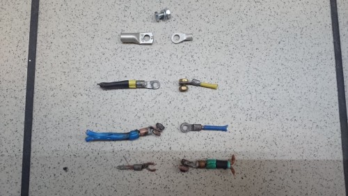

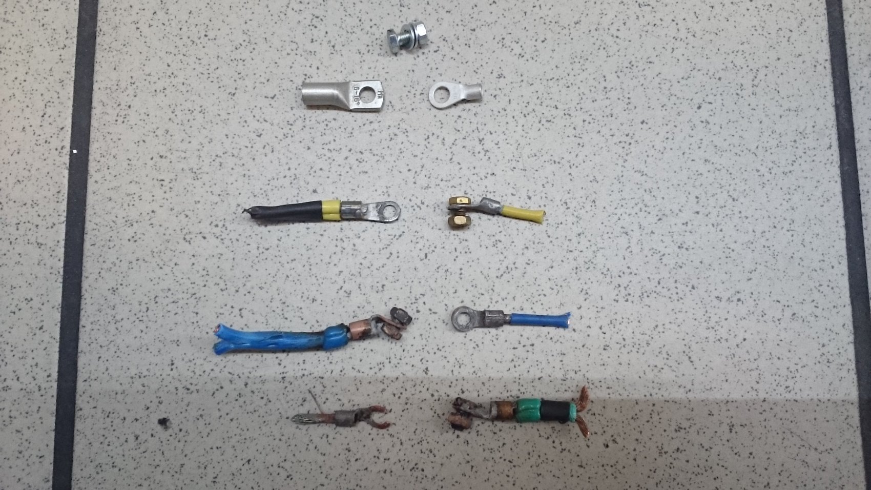

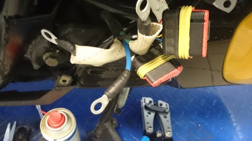

Du bist in bester Gesellschaft. Sowas kommt auch bei anderen Elektrofahrzeugen vor (und sogar solchen, die nicht "made in China" sind):Joehannes hat geschrieben:Habe gerade beim Wechsel des Hallsteckers einige Röstaromen an den Motorphasen entdeckt.
Werde es morgen mal dokumentieren. Es sind wohl die Klemmschrauben grün und blau.

Ihr habt schon die Möglichkeiten richtig erkannt. Kleines Übel führt zu solchen Bränden. Das war wohl erst im Anfangsstadium.
Warm, wärmer und dann der Kunststoff rundum. Eine Sichtkontrolle an den Kabeln ist daher unabdingbar.

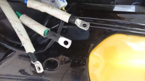

Nur gelb hat eigentlich überlebt. Ich habe die Kabel um 10cm kürzen müssen. Ein Klemmbrett muss ich noch machen.
Vorerst werden die Kabel aber wieder mit Schrauben verbunden und isoliert. Auch will ich Plus und Minus vom Controller noch prüfen.
Die Originalen von Erider waren gelötet..........die sind jetzt gepresst......

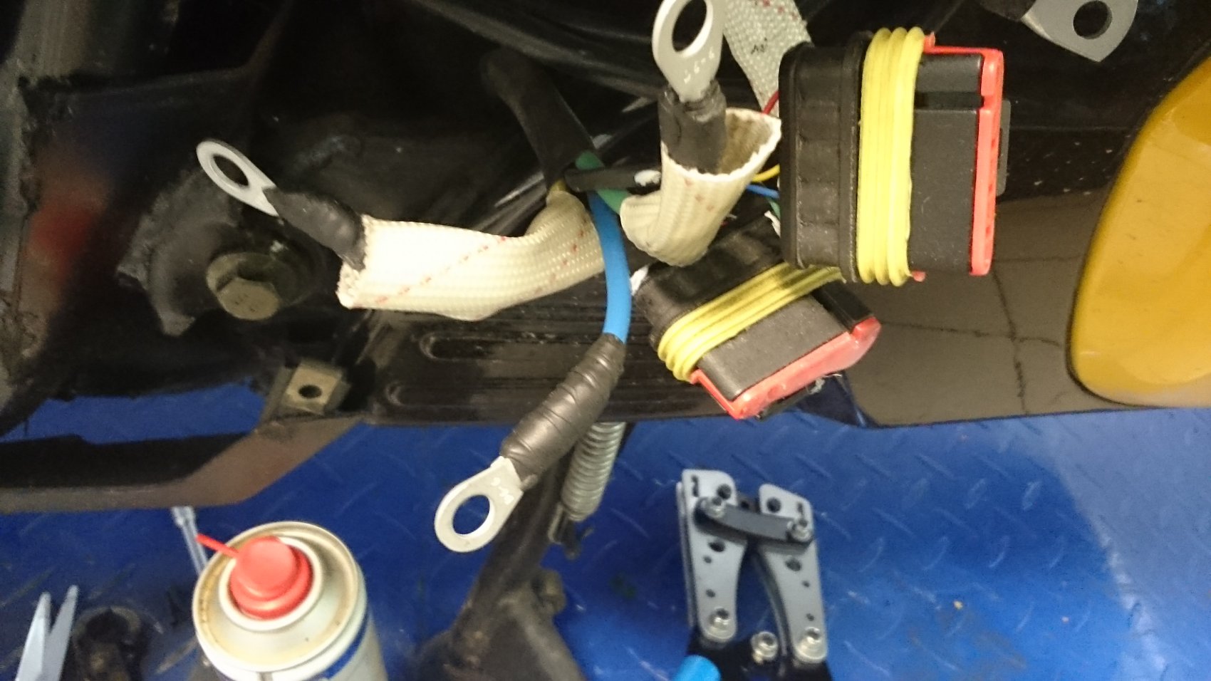

Hab für die dünnen Motorkabel keine passenden gefunden. Sind aber mit der Zange gut gequetscht oder gepresst.

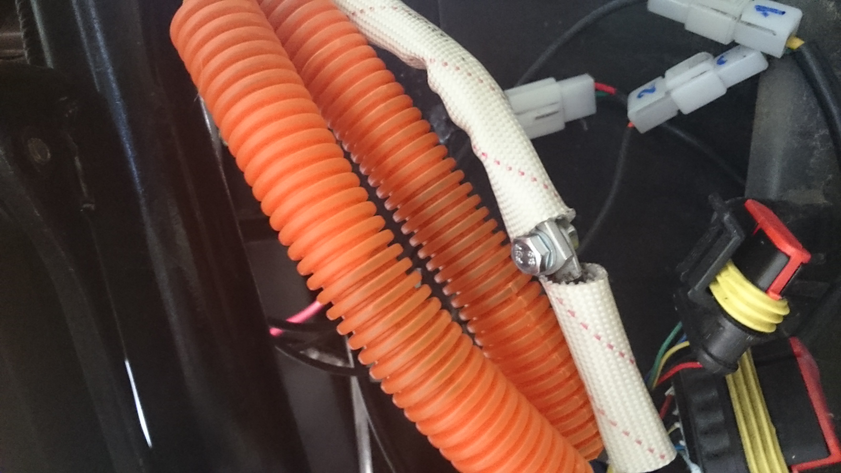

Mmmphh, mit Kupfer aufüllen auch eine gute Idee, Danke für die Info.
Ich wollte zuerst ja mit Ader-Endhülsen die Passform etwas geschmeidiger machen. Habe mich dann aber doch für die kleineren Rohrkabelschuhe
entschieden. Da könnte man dann Kupferdraht aus einer Hauselektrik nehmen.
Was haltet ihr von einem Stück Wasserschlauch als Isolierung um jede Motorphase. senkrecht nach oben angebracht um Spritzwasser auch schnell
wieder ablaufen zu lassen. Einfach über die isolierte Verschraubung geschoben und fixiert.

Ich wollte sagen ein Lehrrohr über die Motorphasen.

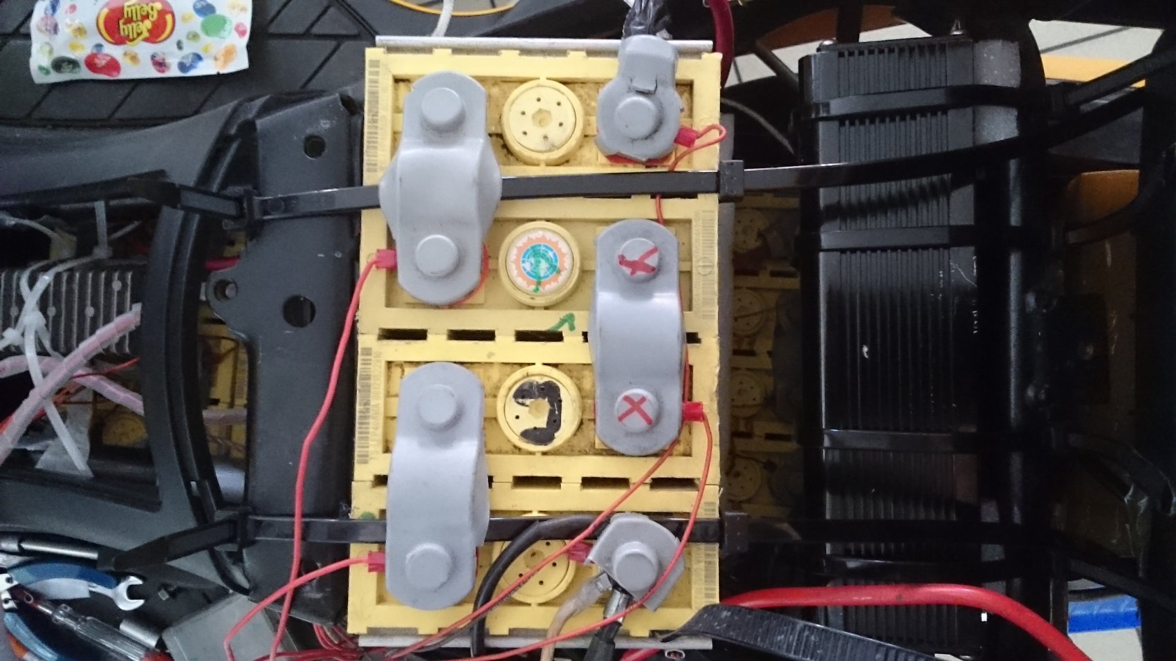

Habe auch gleich mal die Zellenblöcke sortiert und dabei 2 Zellen getauscht.
Gerade im 1. Block war noch eine Zelle unter 2,3V. Das hat natürlich die Reichweite gekürzt.

Gerade werden die Zellen wieder mit den externen Balancern auf Schwelle 3,61V gebracht. Ich hoffe die richtigen Zellen erwischt zu haben.
Aber Hauptgrund war ja die gelegentliche Anfahrschwäche des Rollers. Ob die Röstaromen an den Motorkabeln jetzt die wirkliche Ursache
war wird sich jetzt Heute zeigen.
Vielleicht muss ich auch ein luftigeres Plätzchen für den Controller finden. Er ist leider im Windschatten von Block1 (S1-S4).

Kurzer morgentlicher Appell. Nach 10 km Fahrt kein Auftreten der Anfahrschwäche mehr. Kein Knärzen kein fehlender
Vorschub. Der Vergaser ist nicht mehr verstopft. Bei ähnlichen Probs einfach mal die Motorphasen überprüfen.
