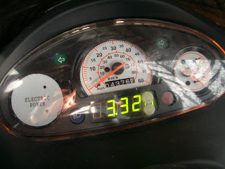

also mit Live-Monitoring habe ich jetzt die Spannungsmessung jeder beliebigen Zelle während der Fahrt gemeint.
Das habe ich recht simpel gelöst. Einfach statt der ohnehin sehr ungenauen Uhr ein herkömmliches Voltmeter (12-19€) in die Amaturen eingebaut. Dann noch einen Umschalter, mit dem man die zu messende Zelle beliebig wechseln kann (ebenfalls während der Fahrt). Die Spannung greift man ganz einfach an den Lüsterklemmen des BMS (egal ob neue oder alte Version) ab. Ich habe dafür ein altes paralleles Druckerkabel genommen, da es ja praktisch egal ist, wie dick die einzelnen Leitungen sind; es wird ja nur Spannung (vielleicht 0-4,5V) abgegriffen.
So kann man schon nach sehr kurzen Testfahrten auf ebener Strecke die vermeintlich schwächste Zelle herrausfinden und kann diese dann gezielt im Auge behalten. So gehe zumindest ich vor. Außerdem kann man natürlich auch während des Ladevorgangs bequem von Zelle zu Zelle zappen und somit eigentlich jedes Zellenproblem recht schnell identifizieren.
Aber du kennst doch meinen Blog. Dort wird das unter der Überschrift "Manuelle Spannungsüberwachung der einzelnen Zellen - Teil 1-3" beschrieben. Wobei Teil 1, das Löten eines 20-fachen Umschalters aus vier 6-fachen Umschaltern natürlich nicht notwendig ist, wenn man gleich einen 20-fachen kauft (hatte damals keinen zu günstigen Preisen gefunden, darum die komplizierte Lösung. Hab dann später im Forum den Tipp bekommen, wo ich einen hätte billig kaufen können
