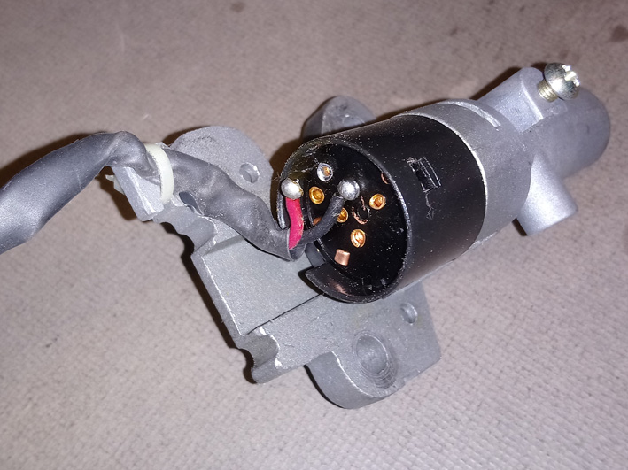

rafi
Beiträge: 39
Registriert: Do 7. Jun 2012, 16:45
Roller: Solar Scooter SCP 4040
PLZ: 83115
Re: SCP 4040 geht nicht mehr
Beitrag von rafi »
Johannes hatte recht, es ist das "Zündschloß"
Aber es sieht eher nach mechanischem Defekt als nach elektrischem brutzeln aus.
Mal sehen ob ich das irgendwie wieder anlöten kann.
SCP-4040
Joehannes
Beiträge: 3419
PLZ: 9645
Wohnort: Oberfranken
Beitrag von Joehannes »
Da ist die Lötnase wohl raus. Wenn Du die Verbindung nicht wieder herstellen kannst nehm einen anderen Pin fürs schwarze Kabel.
Dafür die übrigen Pins auf Durchgang in Verbindung mit der Schüsselstellung probieren. Viel Glück.
Rot hat wohl Spannung und bei ON geht diese Spannung mit Schwarz an den Controller als Einschaltspannung.
Gebruzzelt wird in dem schwarzen Gehäuse, aber das ist mit Vorsicht zu öffnen. Mit Gefühl sonst werden Plastiknasen gebrochen.
Probiere es jetzt mal nur von Außen.
rafi
Beiträge: 39
PLZ: 83115
Beitrag von rafi »
So ließ sich anlöten, Kontakt ist wieder da - mal sehen wann ich alles wieder zusammenbauen kann und vor allem
wie lange es halten wird.
